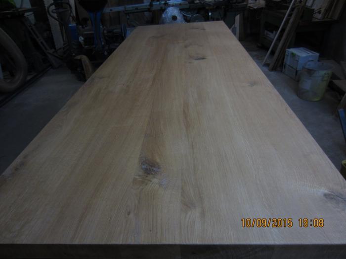

Der Bau war allein schon gewichtsmäßig so anstrengend, daß keiner von uns den Fotoapparat bei der Arbeit gezückt hat. So will ich wenigstens einige Bilder der (fast) fertigen Werkbank – Hobelbank mag ich sie nicht nennen – zeigen.
Bild 1 zeigt die Stirnseite der Platte mit Zollstock
Bild 2 zeigt die Platte von oben. Kleine Fehler durch Äste wurden mit Bona Mix + Fill und Schleifstaub verschlossen.

Schön ist, daß man bei den einzelnen Arbeitsschritten über viele weitere Ideen grübeln kann, wobei natürlich das Grundgerüst unverrückbar ist – oder auch nicht :-) : Erste Idee war eine 50 mm Buche-Multiplexplatte mit ca 5 cm Kante aus Massivholz als „Verschleißkante“. Aber dank Uwe’s Hilfe hab ich mich dann doch an selbst gemachtes Leimholz getraut – es war das erste Mal, zumindest wenn man etwas Ansprüche stellt. Arbeitsplatten aus verleimten Gerüstdielen tun noch heute ihren Dienst als Arbeitstische, und das mit ganz, ganz wenigen Zwingen seinerzeit.
Herzlichen Dank an Uwe, der mit angepackt und mit überlegt hat und ohne den ich längst noch nicht so weit wäre.

Vielen Dank für die Bilder. Ich bekomme bei meinen Werkstücken oft zu hören:
Das wäre mir zu schade für die Werkstatt. Nun, Dein Tisch würde bei uns auch eher im Wohnzimmer stehen.

Auch ich sehe die fertig bearbeitete Platte so zum ersten Mal. Sie ist toll gelungen. Das Finish wertet die Platte nochmals auf. Eine solche Arbeitsgrundlage zu haben und an ihr zu arbeiten macht auch richtig Spass. Es ist im Sinne "schönes Werkzeug" ein Aspekt, der sich auf die dann auf die Ergebnisse auswirken wird!
Zu der Arbeit, meine Hilfe wurde von Dir mit der Gastfreunschaft und der Möglichkeit an den tollen Maschinen zu arbeiten mehr als entlohnt. Es hat richtig Spass gemacht und das Team hat gut funktioniert. Es zeigt sich, dass wir zwei Männer der Tat mit Kopf sind. Die Ausgangsmaterialien waren aber auch sehr gut. So durfte ich die Großmaschinen einmal mit bedienen und kennenlernen. Die Kraft und Stärke ist imposant und wirkt nachhaltig. Jetzt weiß ich das Wort Eisenschwein noch besser einzuschätzen.

eine tolle Arbeitsplatte hast da. Wie Pedder schon schrieb, die kannst du auch ins Wohnzimmer stellen.
