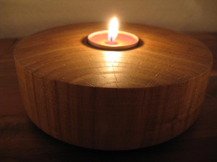

Beiträge: 1349
Re: Sacklöcher in Hirnholz *MIT BILD*
[In Antwort auf #81046]
Hallo Johannes,
das letzte Jahr habe ich aus unterschiedlichen Hölzern solche Kerzenständer als Weihnachtsgaben gemacht und den Bormax eingesetzt. Auf dem Bohrständer fest fixiert und die Löcher gebohrt. Kein ausgewanderter Bohrer und sauberste Bohrlöcher. Ich kann Klaus nur bestätigen, die Standzeiten sind außerordentlich gut. Seit dem Kauf auf der Messe 2012 in Nürnberg und regelmäßigem Einsatz um viele Löcher für die Kerzenhalter zu bohren, ist das Ergebnis noch wie am Anfang.
Als Tipp noch, die Bohrlöcher nicht zu tief schneiden. Wenn die Kerzen einmal schwalchen sollten, dann steht immer noch ein kleine Kante aus Alu über dem Holz und die Flamme kann nicht überschlagen. Ein Bild zu meiner Arbeit in Hirnholz:
