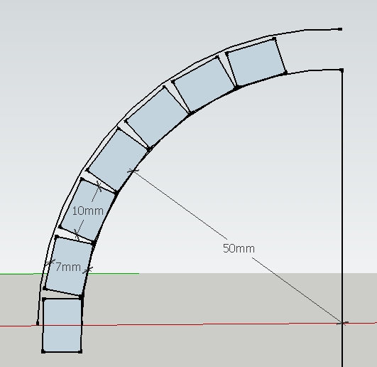

Re: Rolladenschrank (Konstruktion) *MIT BILD*
[In Antwort auf #79159]
Mahlzeit,
also aufgrund deiner Schilderung war ich eigentlich ziemlich sicher, dass das mit dem Radius 50 mm nicht funktioniert.
Dache, die Teile passen einfach in der Kurve nicht rein ;)
deswegen hab ich das mal als Sketchupübung betrachtet:
scheint zu gehen :)

Dirk Vogel
- Beiträge: 512
Bilder
Vielen Dank, Mathias! Das sieht ja vielversprechend aus. Hoffentlich klappt es in der Wirklichkeit genauso gut :-)
Grüße von Dirk
Michael Formanek
- Beiträge: 341
- Registriert: Di 27. Dez 2016, 18:58
Re: Rolläden
[In Antwort auf #79175]
Hallo Dirk,
ein Problem könnte ich mir bei senkrecht laufenden Lamellen schon vorstellen. Da das Gewicht des Rollladens diesen nach unten zieht, hast du in der unteren Nut höhere Reibung und somit mehr Widerstand. Das könnte leicht zum verhaken des Rollladens führen.
schöne Grüße
Michael
Hallo Dirk,
schöne Grüße
Michael
Dirk Vogel
- Beiträge: 512
Gewicht / Werfen
Hallo Michael,
um ehrlich zu sein, war das auch meine Befürchtung, daher meine Frage wegen der langen Lamellen, die übrigens noch ein anderes Problem mitbringen könnten: dünnes und langes Holz wirft sich doch auch gern, also könnte sich der komplette Rolladen verbiegen. Aber bisher hat niemand außer dir das als konkretes Problem benannt, daher hatte ich gehofft, daß meine Befürchtungen vielleicht doch gegenstandslos sind... Es hätte ja sein können, daß jemand hier im Forum schon einmal so große und senkrecht stehende Hozrolläden gebaut hat. Aber anscheinend muß ich es als Erster ausprobieren.
Grüße von Dirk
Re: Gewicht / Werfen
Hallo Dirk
Wir hatten in unserem alten Büro Aktenschränke mit senkrechten Lamellenrolläden. Es war immer ein riesen gefummel die Läden auf oder zu zu bekommen. irgendwo hat es immer gehakt, weil sich die Lamellen in der laufnut verkantet haben.Auch einreiben der Nut mit Kerzenwachs, was ja bei Schubladenführungen hervorragend funktioniert, half nichts. Konsequenz war dann, dass die Schränke immer offen standen. Als wir dann vor zwei Jahren Schränke mit normalen Türen bekamen, war jeder froh.

- Thomas Kaes
- Beiträge: 725
- Registriert: So 4. Apr 2021, 14:10
[In Antwort auf #79195]
Wie willst du die eigendlich bewegen?
Nur schieben oder Unterstützung durch
Federzüge in eine doppelte Seiten- bzw. Rückwand oder Zugseile mit Umlenkung?
