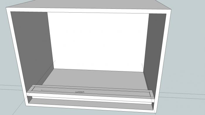

Hallo Andreas,
Diese Geckos sind Bodenbewohner deshalb würde ich eine grössere Grundfläche von mindestens 800x500 vorsehen. Wie schon schon angemerkt wurde fehlt der Lichtkasten. Wie Du die Beleuchtung /Wärmequelle realisieren möchtest solltest von Anfang planen, insbesondere auch deren Wartung.
Das vordere Belüftungsgitter würde ich innen hinter den Scheiben anbringen, so dass die Luft durch ein Öffnung unter den Scheiben einströmt so z.B.: Scheiben habe ich nicht eingezeichnet (Weshalb Sketchup mir nun beharrlich 2 Bilder beim Export ausgibt entzieht sich meiner Kenntnis, das Programm wird mir eh immer ein Rätsel bleiben)
Notwendig ist diese Konstruktion bei Wüstenterrarien zwar nicht, aber vielleicht wird es ja später einmal ein Tropenterrarium. Auf diese Weise kannn ma ein größzügiges Lüftungsgitter realieren, um Hitzstaus zu vermeiden und optisch fällt es nicht auf.
Den Spalt darunter würde ich mit einer Blende grossenteils verschliessen.
Material MDF: Nur mal 3 Einwände, staubt heftig bei der Bearbeitung, ist eher weich, aufwändige Oberflächenbehandlung (braucht gut gemachte Lackierung, Furnier etc)
Die Geckos benötigen eine dicke Sand/Lehmgemischschicht als Bodengrund welcher feucht eingebracht wird und dann relativ hart abtrocknet. Somit solltest Du das Becken innen wasserfest beschichten, mindestens2-3 com höher als die Bodenschicht. Durch Bepflanzung, wie auch durch die Feuchtebox, die die Geckos brauchen wird auch noch etwas Feuchtigkeit hineinkommen, ist zwar unkritisch für diese Nutzung, der Einfachheit halber würde ich das ganze Becken von innnen beschichten. Durch die dicke Sand/Lehmschicht wird das Becken recht schwer, also würde ich eine Verstärkung für den Boden vorsehen.
Seitenwände: Falls Du die Seitenwände auch mit einer Dekowand versehen willst, würde ich für die Vorderwand einen Blendrahmen in Betracht ziehen.
Wichtig noch, keine offenen Fugen! Sonst besuchen die Futtertiere gern mal den Rest der Familie, was nicht immer große Begeisterung auslöst.
Viel Erfolg noch!
