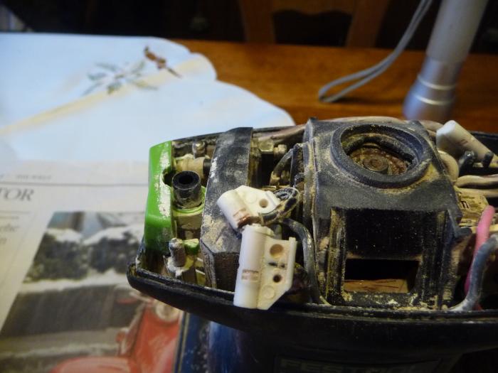

Re: mein Festo-Schleifer kränkelt *MIT BILD*
Sepp, Deine Anregung hat mich veranlasst das Gerät mal zu öffnen, vom allgegenwärtigen Staub abgesehen, war sofort zu erkennen das ein Teil gebrochen ist, es hängt noch an einem kleinen Kupferfaden, das wird es wohl sein, allerdings scheint es ein spezielles elektronisches Teil zu sein, also Reparatur nur bei Festo.
Halte ich die Nase daran, ist vom durchtringenden Geruch einer verbrannten Isolierung nichts zu riechen, was zu riechen ist reiner Eichengeruch.
Nun muss ich sehen, wie ich das Teil schnell zu Festo bringe.
Gehe ich nun davon aus, dass mein Schwingschleifer wieder läuft, würde ich schon eher für einen neuen Exenterschleifer tendieren, ich denke, dass doch jeder seine Eigenarten hat.
Beitrag von Rafael »
das durchgebrochene Teil sieht aber nicht aus wie ein Kohlenhalter. Damit dürfte es wohl nicht getan sein.
Franz: könntest Du noch ein Foto dirket von oben machen, auf der anderen Seite meine ich noch so ein Teil zu sehen. Es wäre auch gut, wenn man den erwähnten Kupferdaht sehen könnte, und wo einer ist, dürfte auch ein anderer sein - könntest Du da mal nachschauen?
Wenn der Schleifer eine echte Drehzahlregelung hat, dann könnte das die Tachospule gewesen sein, wenn das andere Teil aber das gleiche ist, ist das allerdings Quatsch. Wie konnte es überhaupt durchbrechen?
Michael Hild
Beitrag von Michael Hild »
Hallo Rafael,
besitzt Du einen RTS 400?
Ich schon und ich hatte vorher nachgesehen. ;)
Das Teil ist natürlich nicht der eigentliche Kohlenhalter, sondern sitzt in dessen Leitung zum Stator. Kohlenhalter + Leitungen sind ein Teil.
Der RTS 400 hat keine MMC Elektronik, somit keine Konstantregelung deswegen auch keinen Tachogenerator.
Möglich dass diese Spule mit zur Funkentstörung dient.
Michael
Auf der Explosionszeichnung sehen die Kohlen nicht so aus, dass die Spulen dazu gehören.
Schade, dass Du es nicht gleich in dem ersten Beitrag erwähnt hast, warum die Sache mit zwei neuen Kohlen gegessen ist.
Ja, mit der Regelung ist das wieder mal so ein Schlagwort der Hersteller. Ich bin es gewohnt von einer Regelung zu sprechen, wenn es einen Regelkreis mit Rückführung des Istwertes gibt. Bei Festool (und nicht nur die) meinen die einfach einen Leistungssteller.
Ich hab mich gerade mit meinem Sohn abgesprochen, er war gestern beim Öffnen dabei, auf der anderen Seite, an gleicher Stelle ist ein ähnliches Teil, was die Sache wohl kompliziert macht, die eingehenden Drähte sind regelrecht eingeschweißt oder eingegossen, in der Mitte ist so was ähnliches wie ein Widerstand zu sehen, wie eine Spiralfeder aus Kupfer, eine kleine metallische Verbindung scheint noch zu bestehen, schalte ich das Gerät ein zuckt er noch ein wenig.
Ich vermute mal, wird das Teil ausgetauscht, dann mit den abgehenden Drähten, an anderer Stelle sind nämlich Kontaktschuhe zum aufschieben, ich konnte aber nicht recht verfolgen, wo die eingeschweißten Drähte enden, der Inhalt hat eine sehr große Dichte von Teilen, kaum Hohlräume.
Der Kollektor kann man nur wenig einsehen, das was man aber sieht, ist in keinem guten Zustand, da hätte ich gerne etwas gereinigt, man kommt aber nicht ran, auch sehe ich keine Möglichkeit den Kollektor zu drehen^, was ja notwendig wäre, wollte ich den Kollektor säubern.
Von unten das Gerät zu öffnen ist schwierig, da sind solche Bandagen, über deren Montage b.z.w. Demontage ich noch keine Idee habe.
Michael Hild
Moin Franz,
irgendwie frag ich mich gerade etwas, ob einer hier überhaupt liest was ich schreibe?
Ich habe jetzt schon zweimal geschrieben, dass es sich dabei um (ein Teil der) Schleifkohlen handelt. Diese gibt es nur als Paar. Ich habe sogar die ET Nummer und den Preis angegeben.
Ich würde ja sogar meinen nochmals aufschrauben, die eine Kohle entnehmen und ein Foto machen, aber irgendwie sehe ich das nicht ein.
Die nötigen Infos habe ich gegeben, Du hattest das Gerät bereits offen und konntest nachsehen, wohin die beiden Kabel gehen.
Sorry falls ich etwas knarsch rüberkommen, aber ich fühle mich etwas verschaukelt.
Falls Du dich an die Reparatur nicht ran traust, Vorschlag von mir: Pack ihn ein, schick in her und Du bekommst ihn repariert wieder zurück.
