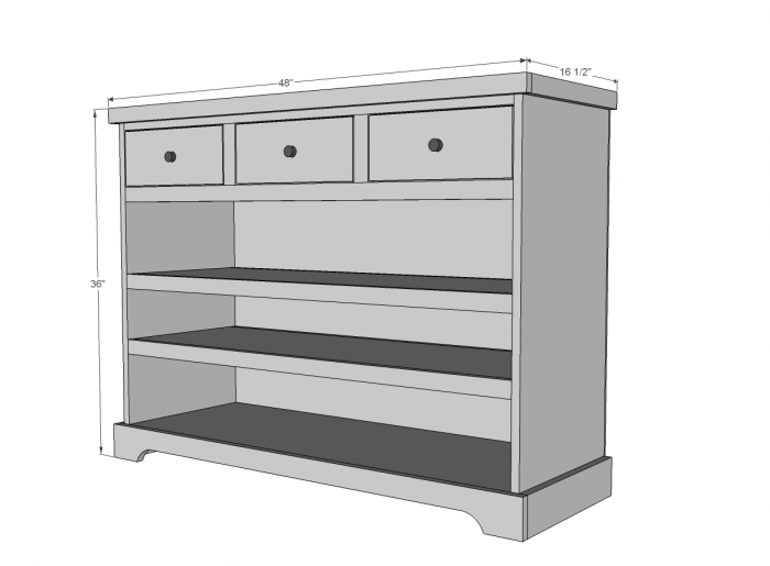

Hallo Andy,
ich hab mal das Bild aus dem Link, den Du mir geschickt hast, rauskopiert. Damit die Kollegen wissen was Du meinst.
Hab ich hierzulande noch nicht gesehen. Siehst aus wie ein flach gelegter Kugelauszug.
Olli

Hallo Volker,
genau, diese rück-/vorderseitige Anbringung hat mich so gereizt, dann bräuchte ich seitlich zwischen den Schubladen auch keine Bretter zur Befestigung der Schubladenschiene anzubringen.
Der unterseitige Auszug auf Ollis Bild ist bis etwas 15 kg belastbar. Das würde reichen. Gegen zwei Auszüge ist aber im Prinzip auch nichts einzuwenden. Werde mir die Kugellager-Auszüge im Baumarkt mal anschauen. Hättest Du eine Idee, wie man die Anbringung hinten (Rückwand) und vorn (Schubladenrahmen) anstatt an der Seite bewerkstelligt?
