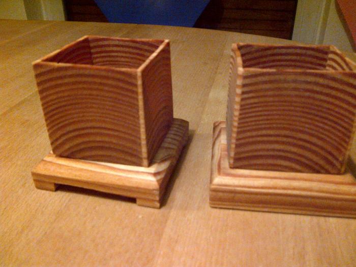

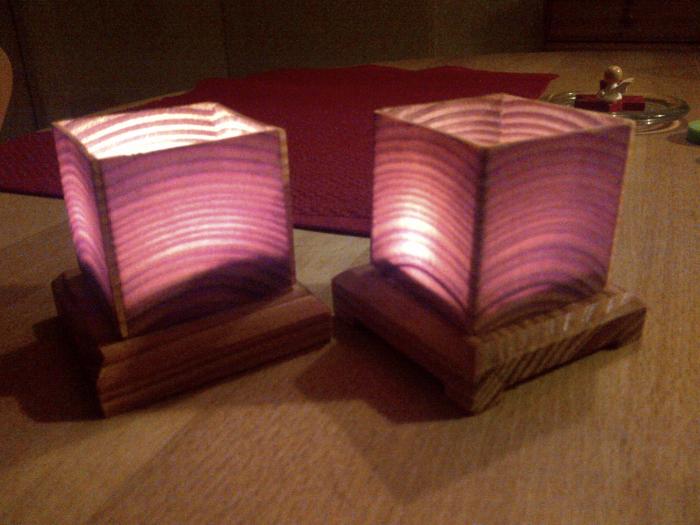

Ich schicke auch mal meine Versuche.
Das rechte Windlicht steht auf Füßen (dort habe ich den Sockel etwas ausgehöhlt) und hat Löcher innerhalb des Quadrats direkt neben der Kerze.
In der Tat flackert diese Konstruktion nicht, so wie das linke Windlicht, welches von unten keine Luft bekommt.
Vielen Dank für die Anregung.
Hell und
Dunkel:
Ist allerdings nur mit Handwerkzeugen entstanden, da ich (noch) keine Maschinen habe und dementsprechend bedienen kann.
Beste Grüße
Dirk

Hallo Dirk, deine beiden Windlichter gefallen mir sehr gut. Haben ein interessantes Licht.
