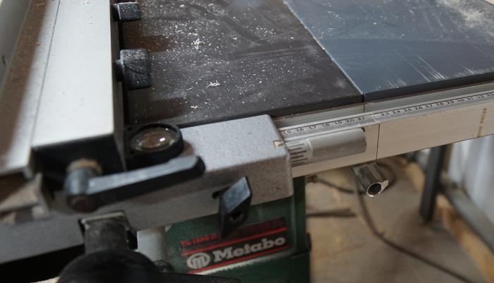

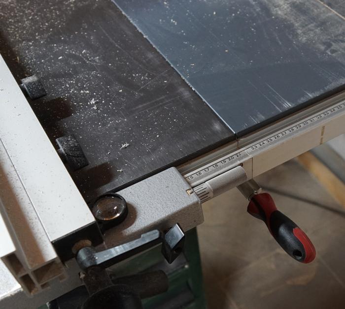

Das Sägeblatt wechseln an der 1688er ist wirklich nicht sehr durchdacht.
Das dachte ich mir schon beim ersten Blattwechsel. Also habe ich es für mich etwas vereinfacht.
Bei mir schließt die Tischverbreiterung direkt am Maschinentisch an. Ich wollte diesen Schlitz nicht haben.

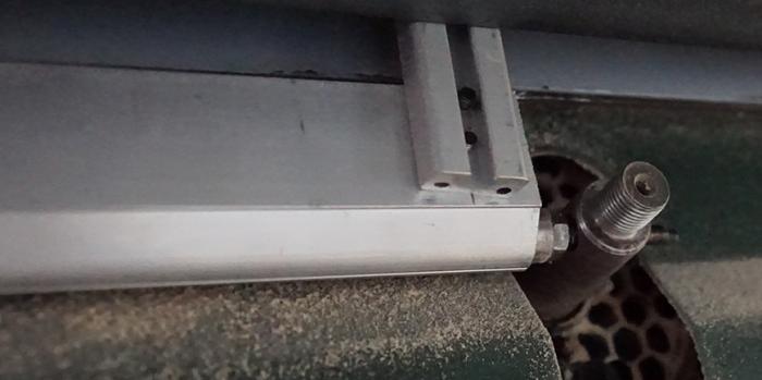

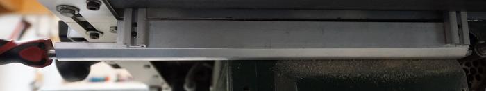

Also habe ich ein Alu-Rohr mit einem Schenkel unter dem Tisch befestigt.

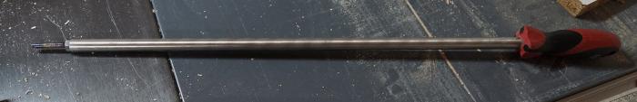

Um das Sägeblatt zu arretieren wird in das Rohr Metallstange mit einem dünnen Ende gesteckt.
Das Ende der Stange, bei mir eine abgesägte Schraube, trifft genau die Bohrung der Welle.
Ich habe mir dann noch je einen Ratschenschlüssel für das Sägeblatt und für den Keil besorgt.
(Sorry, dass ich die Maschine vor den Fotos nicht geputzt habe :-) )
