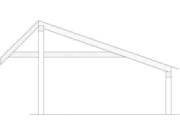

Mit der ersten Skizze hat wohl etwas nicht geklappt, also hier nochmal;
Lieben Gruß,
Alex

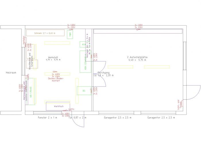

Hallo Alex,
die Angaben, die Du in Deinen Grundriß reingemalt hast, kann ich leider nicht lesen. Mir fallen aber die vielen Druchgänge auf. Da wirst Du Deine Einrichtung etwas mobil halten müssen.
Zum Anschluß des neuen Gebäudes:
ein nachträglicher Bewehrungsanschluß der Bodenplatte kostet nicht unerheblich. Mit "ein paar Eisen einbohren" ist das leider nicht getan. Außenstehend würde ich, soweit Du alles beschrieben hast, auch keinen Sinn dahinter sehen. Ich denke, der Maurer wird die neue Bodenpaltte einfach anbetonieren und den Anschluß als Fuge ausführen (natürlich muß der Unterbau passen). Das kommt aber letztendlich auf die Bodenverhältnisse an.
Beim Mauerwerk wird das genauso sein. Es gibt zwar auch bewehrtes Mauerwerk, aber da sähe ich hier ebenfalls keine Notwendigkeit. Der Maurer wird im Anschlußbereich ein, zwei oder auch drei Quellbänder einlegen, mit Glück noch den vorhandenen Außenputz im betreffenden Bereich abschlagen und dann mauern. Der Stukkateur wird irgendeine Abschluß-, Anschluß- oder Übergangsschiene einbauen (da gibt es viel verschiendenes, je nachdem, mit was er arbeitet) und dann den Putz auftragen.
Dann hast Du eine fachlich korrekte Gebäudetrennfuge, die kaum auffällt. Risse wird es von der Fuge her keine geben. Das ohne Fuge auszuführen, wird aufwendig und somit teuer.
Eine Holzkonstruktion für das Dach paßt m.E. sehr viel bessser zum bestehenden Gebäude. An dem mußt Du dann natürlich die Außenschalung ändern. Wird die Holzkonstruktion gedämmt, mußt Du, wie Du schon geschrieben hast, eine Dampfbremse einbauen. Was gibt es da zu beachten? Die muß fachgerecht eingebaut werden. Fachgerecht heißt, sie muß überall dicht sein und auch bleiben, es muß also verhindert werden, daß sie im nachinein (z.B. bei der Montage der Innenverkleidung usw.) durchlöchert wird.
Wegen des Estrichs - da solltest Du mit dem Estrichleger absprechen, wie hoch die Belastung hinterher sein wird. Also wie schwer die Maschinen in Deiner Werkstatt sein werden. Wenn Du einen Holzboden willst, brauchst Du nicht unbedingt einen Estrich. Das aber vorher mit dem Planer und dem Maurer absprechen.

Hallo allerseits!
Einmal versuch ichs mit dem Grundriss noch (die Forumssoftware verkleinert leider - wäre ein anderes Format sinnvoll?):
Zum Gebäudeanschluss: nach einigem rumtelefonieren kam nun ca. das raus, was @Andreas schon meinte - danke nochmal, mit den Infos konnte ich doch besser argumentieren. Bodenplatte und Wand werden anbetoniert und Rissbildung in der Fuge muss vorerst in Kauf genommen werden. Nach zwei Jahren sollte sich soweit alles stabilisiert haben, dass die Risse mit einer flexiblen Fuge innen und außen abgedichtet werden können - soweit das, was mir als "sinvoll, aber für eine Werkstatt übertrieben" dargelegt wurde.
Zur Dachkonstruktion: Bretterschalung am bestehenden Gebäude wird mit HKS im passenden Winkel unten abgetrennt/entfernt. Der Zimmerer will das Kaltdach mit Brettern auf den Sparren und aufgenagelter Dachpappe ausführen - soweit alles gewohnt für mich. Ich habe nun versucht, mich bzgl. Dampfbremse schlau zu machen. Was mir noch nicht klar ist: sollte Außen auch eine Dampfbremse angebracht werden? Ansonsten würde ich zwischen den Sparren isolieren, Dampfsperrfolie auf die Sparren tackern, alles Verkleben und noch eine dünne Lattung drüber bauen. Darauf würde ich abschließend brandhemmende Gipskartonplatten schrauben.
@Heinz Kremers: durch das Brandschutzthema kam der Baumeister eigentlich auf die Idee mit den Sandwitchplatten fürs Dach... Man hat mir aber nun gesagt, dass dieses Thema von Behördenseite in diesem Fall "eher egal" sei und "nur" versicherungstechnisch relevant - hm. Ganz allgemein würde ich aber sagen, dass es bei ner Garage bzgl. Brandschutz eher darauf ankommt, was man in die Garage stellt bzw. dort Lagert (häufig eben: Rasenmäherbenzin, Lacke, Holz etc.)? Ich denke mal, dass ich mit den Brandhemmenden Gipskartonplatten an der Decke gut beraten bin. Notfalls kämen die auch auf die Trennwand - würde aber nicht verstehen, warum eine Verkleidung mit Holzplatten nicht als Brandschutz durchgehen sollte (außer speziell OSB würde gut brennen?).
Für den Estrichleger ist das mit den Maschinen offenbar eine mittlere Katastrophe - redete gleich von eigenen Fundamenten für jede Maschine und so... Also ich hätte mir wegen den Holzbearbeitungsmaschinen (BS und ADH haben so um die 300 kg) keine Sorgen gemacht. Aber ich habe auch eine alte Voest-Drehbank, die ich mittelfristig wieder herrichten will (wiegt ca. 1,5 t). Die möchte ich dann garagenseitig parken.
Zumindest garagenseitig muss der Estrich sein, da meine Partnerin und (!) meine Mutter hartnäckig auf Fliesen bestehen (Stichwort: Reinigung). In der Planung sind für den Boden 16 cm vorgesehen.
Was wäre Werkstattseitig von Lattung und Isolierung dazwischen, OSB drauf und dann Laminat zu halten? Gibts da Probleme wegen der Maschinenvibrationen?

zu "Dampfbremse an Dachkonstruktion auch außen":
was Du außenseitig einbaust, ist vom Prinzip her keine Dampfbremse. Da Du Dich für ein Ziegeldach entschieden hast, wird das irgendeine Unterspann- oder eine Schalungsbahn sein. Diese hat jeweils die Aufgabe, durch die Ziegel eindringendes Wasser, eingetriebenen Schnee, von Ziegeln abtropfendes Kondensat usw. von der Dämmung fernzuhalten. Sie ist sozusagen die zweite wasserführende Ebene Deines Daches.
Wie diese Bahn beschaffen sein muß, hängt von Deiner Konstruktion ab. In jedem Fall darf sie von außen kein Wasser durchlassen.
Dämmst Du Du zwischen den Sparren auf die komplette Höhe (Dämmstoffdicke = Sparrenhöhe; sog. Vollsparrendämmung), benötigst Du eine sehr diffusionsoffene Bahn. Wie diffussionsoffen bzw. -dicht eine Bahn ist, gibt man mit dem sogenannten sd-Wert an. Je kleiner der Wert, desto "offener" die Bahn.
Dämmst nicht auf die volle Sparrenhöhe und läßt nach außen hin Abstand und somit "Luft", muß die Bahn nicht ganz so diffusionsoffen sein. Das ist m.E. die sichere Variante (in Bezug auf spätere Bauschäden), allerdings "verschenkt" man so 2 -3 cm Dämmstoffstärke. Diese Konstruktion muß auch beim Dachaufbau berücksichtigt werden, da Du ja an der Traufe und am First entprechend große und beschaffenene Öffnungen brauchst, durch die die Luft zirkulieren kann.
Ich meine, daß Du irgendwo mal was von Dachpappe auf Schalung geschrieben hast. Wenn dem so ist, kommt nur die Variante mit Lüftung in Frage, da Dachpappe sehr dicht ist. Das sagt Dir aber Dein Zimmermann, bzw. mit dem mußt Du darüber reden.

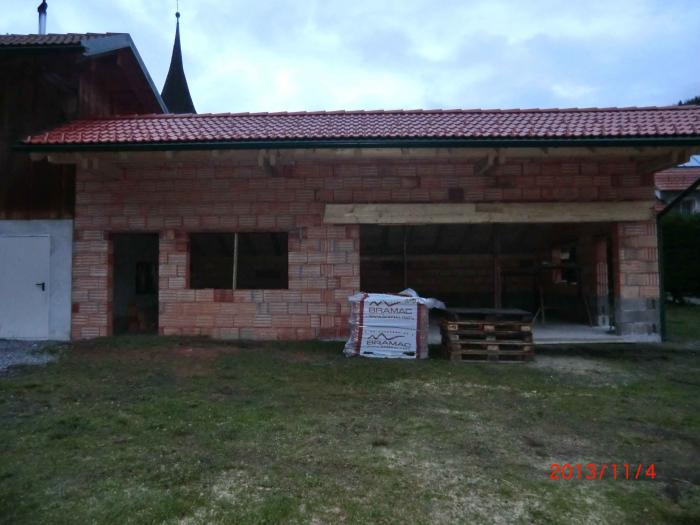

Nach einem arbeitsreichen Monat möchte ich ein kurzes Update zum Baufortschritt geben. Da der Wettergott gnädig gestimmt war, ging auch einiges weiter und so sieht es nun aus:
Zum ursprünglichen Plan gab es doch noch Änderungen und auch kleinere Schwierigkeiten, aber egal: das Dach ist drauf!
Als nächste Schritte stehen nun der Einbau von Türen/Fenster, Dachdämmung, Bodenaufbau und die Elektroinstallation an.
Boden: wird 8 cm Styrodur als Dämmung mit 40 mm OSB-Platten drauf. Ich denke, das ist schnell, günstig und haltbar. Hab das mit dem Baumeister nur schnell zwischen Tür und Angel besprochen und er meinte auch, das wäre eine gute Sache. Er meinte nur, ich sollte die Platten mit PU kleben - muss da nochmal nachfragen, wie das gehen soll. Gibt es sachliche Einwände dagegen?

Hallo Alex,
das sieht doch schon mal nicht schlecht aus!
Dichtes Dach drauf ist immer gut - jetzt noch Türen, Tor und Fenster, dann kann der Winter kommen.
Zum Boden – 4 cm-OSB sind schon ganz schöne Schwarten... habe OSB boch nie in der Dicke gesehen (außer aufgequollenes...).
Schau mal nach, wie gerade und eben bzw. uneben der Rohboden ist, evtl. muß man da noch etwas ausgleichen. Vermutlich wird das sehr wahrscheinlich der Fall sein.
Bei mehreren "Planänderungen" und unterschiedlichem Bodenaufbau kann man sich selbst und auch die Maurer vor Ort leicht mal mit den richtigen Höhen für die Oberkante fertiger Fußboden vertun, also am besten mal nachmessen. Wenn es schon so ist, entweder damit leben oder versuchen, was auszugleichen. Trittschwellen und Versätze sind halt oft so eine Sache...
