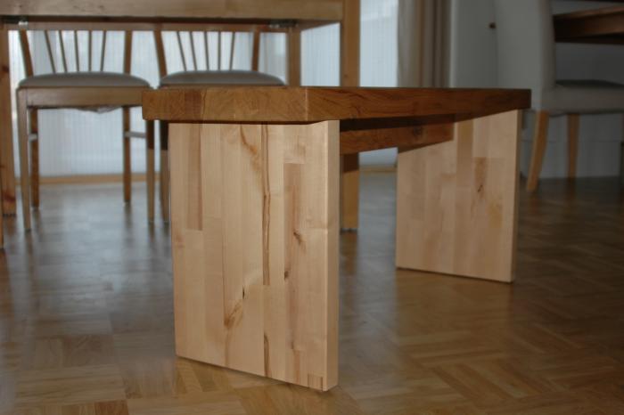

Ja, das ging natlos weiter, insgesamt hab ich vielleicht zwei Wochen benötigt. Hab den Unterbau von unserem Küchentisch auch aus dem Holz gebaut und die Tischbeine sind ähnlich wie die Pfosten. Hält auch schon seit fast zwei Jahren. Wobei ich vielleicht erwähnen sollte, dass wir ein eher feuchtes Wohnklima haben als stock trocken. Das spielt bestimmt eine entscheidende Rolle.

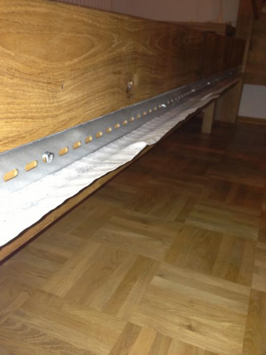

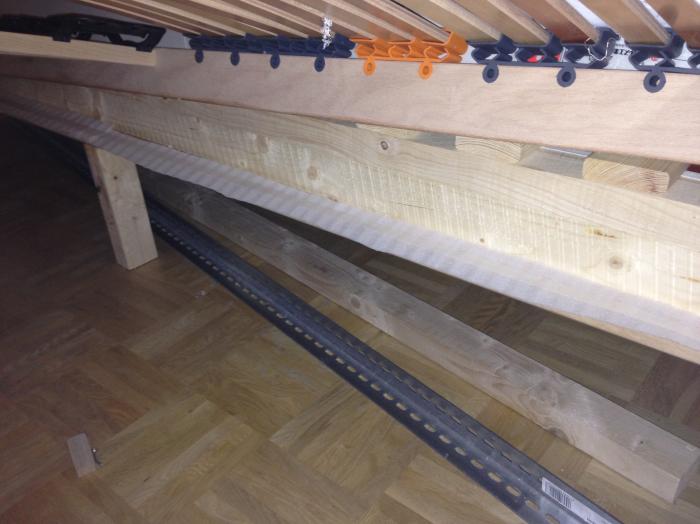

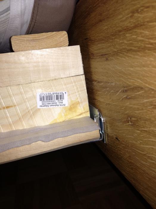

Die Auflagen waren der eigentliche Grund für dieses Spezialbett. Ich schlafe auf einem gefederten Lattenrost mit 16cm Matratze wogegen meine Frau gern etwas härter schläft, sprich Latten mit einer 8cm Spezialmatratze. Das ergab über 10cm Höhenunterschied. Gelöst hab ich das über ein Kantholz, welches auf einem Brett aufliegt (von unten verschraubt). Das Brett steht auf einer Seite über und nimmt den Lattenrost auf. Oben auf das Kantholz hab ich den Bretterrost aufgeschraubt.
Vorne und hinten wurde es mit Beschlägen ins Bett eingehängt und in der mitte noch mal unterstützt
An der Seite hatte ich leider nicht genügend Platz für ein Kantholz, um den Lattenrost zu fangen. Daher wollte ich ein Winkeleisen verwenden. Durch Zufall hab ich im Baumarkt Pfosten für ein Metallregal gefunden, die man einzeln für ein paar Euro kaufen kann. Die haben auch gleich Langlöcher um sie fachgerecht zu verschrauben.
Der Schaumstoff ist übrigens der Quitschschutz. Schon nach einmal Schlafen gab das Bett Geräusche von sich. Nachdem ich alles mit Kerzenwachs eingerieben hab, knarrte das Bett nach drei Tagen wieder. Der Schaumstoff hält das Bett nun schon seit fast zwei Monaten still.

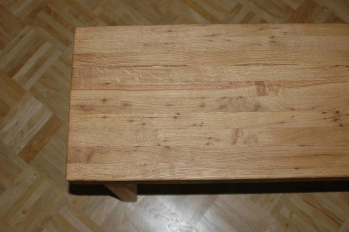

"Bei Eichenholz wird nur das Splintholz von Würmern befallen welches man sowieso nicht verwenden sollte. "
Hm, das scheinen zähe Würmer gewesen zu sein. Zumindest haben sie vor dem Hartholz keinen Halt gemacht. Irgendwann haben sie aber doch gestoppt, sprich bis zum Kern sind sie nicht gekommen...
Beim Sägewerk hatten man mir schon empfohlen, schönes Brennholz daraus zu machen, aber zum Schluss sind doch sehr schöne Möbel daraus geworden.

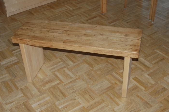

Hier noch die Bank an der man deutlich die Löcher sieht. Das ist doch kein Splint mehr, oder? Bei der Eiche war der Splint hellgelblich und sehr weich.

"War das gleich mit Arbeitsbeginn eingeplant?"
Ja, nachdem wir nur vier Stühle haben und bei Besuch immer noch so Plastikklappstühle aus dem Keller holen, wird jedes kleine Möbelstück auch gleich Sitzmöbel. Die Bank war eigentlich auch nur als Ablage für die Garderobe gedacht. Für die Füße hatte ich noch ein Stück von einem Ikea-Tisch übrig. Die hellere Birke macht einen schönen Kontrast zu der Eichensitzfläche.
"War auch das Kernholz betroffen?"
Wie gesagt, das Splintholz war schon ziemlich zersetzt, der Wurmbefall ging vielleicht noch 4-5cm in das Hartholz rein.
