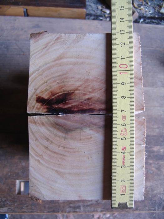

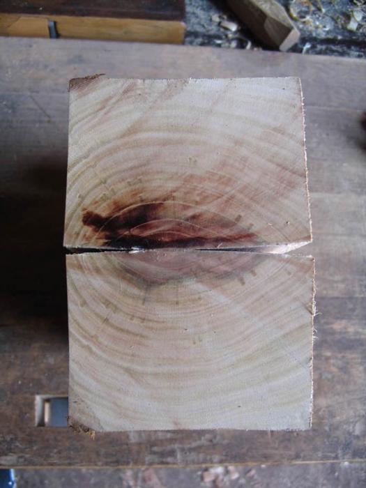

Hallo allerseits,
anläßlich Patricks Vorhaben mit dem Wohnzimmertisch aus massivem Holz und der Anwendung von Plattenbauweise mit der dafür notwendigen Verwendung von gut getrocknetem Holz (= Holz, das seine Ausgleichsfeute erreicht hat) stelle ich zwei Bilder ein. Auf den beiden Bildern sieht man ein Malheur, daß mir vor kurzem widerfahren ist.
Zur Verdeutlichung noch einmal das Bild mit einem Meter:
Vor ca. drei Wochen habe ich zwei Hölzer verleimt, das Ganze sollte der Kopf eines Klüpfels werden. Das sehr harte Holz stammt von einem mir unbekannten Zierbaum mit ca. 20 cm Durchmesser. Das Stämmchen habe ich in der Mitte gespalten, in dem Zustand war es trocken etwa eineinhalb Jahre in einer Scheune gelagert, vorher schon ca. ein halbes Jahr ungespalten herumgestanden. Ich war der Meinung, daß dies genug der Trocknung für den vorgesehenen Einsatzzweck gewesen wäre.
Vor etwa drei Wochen habe ich das Holz nun zugeschnitten und verleimt (eigentlich wäre eine Verleimung Splint-an-Splint fachgerechter gewesen, habe aber beim Leimauftrag nicht aufgepaßt). Die Hölzer wurden mit herkömmlichen Weißleim D3 verleimt und waren über 24 Stunden gepreßt. Das Holz hat sich beim Zuschneiden überhaupt nicht feucht oder gar naß angefühlt. Die zwei Teile waren eben und rechtwinklig zugeschnitten, das Stämmechen hat sich sehr gerade spalten lassen, war also nicht drehwüchsig oder verzogen.
Wegen der zu dieser Zeit sehr trockenen Witterung und meinen Bedenken bezüglich starken Hinrholzrissen war das Holz die erste Woche nach dem Verleimen komplett im Keller gelagert. Der Leim ist sicher nicht schlecht, nicht übermäßig alt und hat auch noch keinen Frost abbekommen.
Schon nach zwei Tagen hat sich gezeigt, daß das Holz keineswegs trocken war - die Leimfuge hatte begonnen, sich zu öffnen. Das ist dann immer schlimmer geworden, nach eingen weiteren Tagen (Lagerung immer noch im Keller!), war absehbar, daß man das Holz so nicht verwenden kann. Daraufhin habe ich mit einem Teppichmesser weiter nachgeholfen und den "gespannten" Leim soweit als möglich aufgeschnitten. Das Ergebnis des weiteren Trockenprozeßes sieht man auf den Bildern.
Daß das Holz jetzt nicht "kammertrocken" ist, war mir schon klar, ich hätte aber mitnichten damit gerechnet, daß sich innerhalb so kurzer Zeit ein dermaßen dramatisches Ergebnis zeigt! So ist mir das noch nie passiert, ich bin gehörig überrascht und kann mir das in der FOrm nicht erklären.
Mit dem Beitrag wollte ich noch einmal die enorme Wichtigkeit von der Ausgleichsfeuchte angepaßtem Holz herausstellen. Vorallem in Hinblick auf die derzeit "schicke" Verwendung von Massivholz in Plattenbauweise.
Gruß, Andreas
