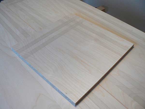

Die haben so eine computergesteuerte Plattenschneidemaschinen, Ich nehme and der schwarze Abrieb entsteht durch die Rollen die die Platte in Position bringen. Noch ein Detailfoto von den Streifen am Ende des Beitrags.
