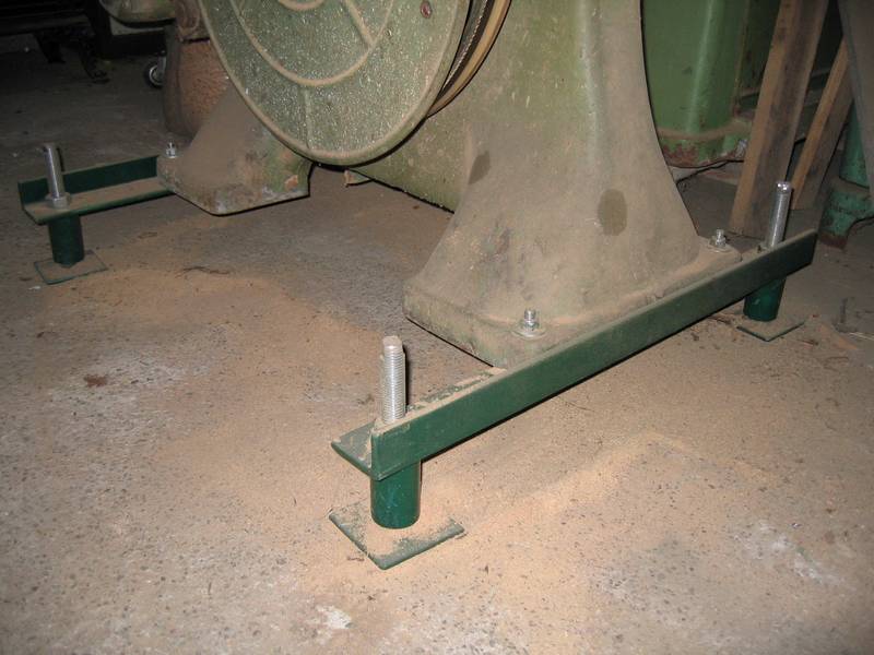

hast Du Zugang zur Metallverarbeitung (Schweißen)? Dann kann man vieles auch höhenverstellbar machen ohne viel Aufwand.
Ich häng mal ein Bild an. Mit so Füßen habe ich Abrichte und Bandsäge ausgestattet. Die Kreissäge folgt noch. Ween Bedarf besteht fotografier ich mal das fertige Exemplar.

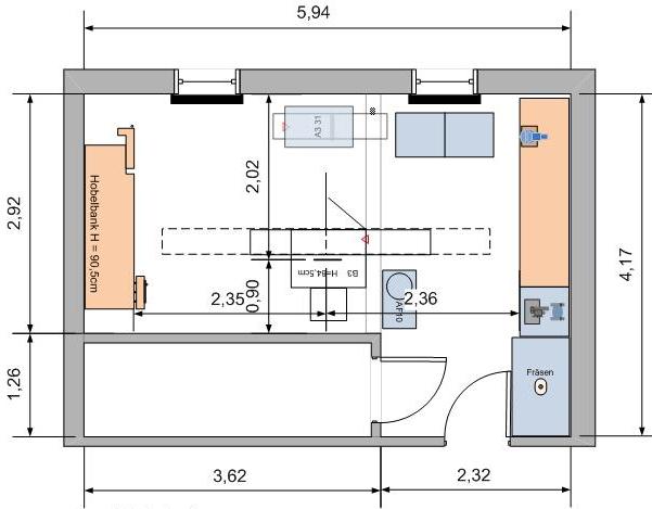

Danke schon mal für die Antworten. Stand der Planung ist momentan folgender:
Die blau hinterlegten Geräte / Rollies sind verschiebbar bzw. rollbar.
@ Bernd: Gedacht ist, die Säge ggf. so hoch zu bringen, dass sie über Niveau Hobelbank ist. Das wären dann min. 92 cm.
@ Heinz: Super-Bild. Und entspricht querschnittsmäßig so meinen Vorstellungen ;-) Wenn ich den Job auch mal gelernt hab', hab' ich momentan zumindest hier keinen Zugang mehr zum Schweißen. Würde ich beim nächsten Heimaturlaub bei meinem Schwager im Vorgebirge erledigen.
@ Michael: So ungefähr ist's gedacht. Momentan käme ich ohne Höherlegen auf eine max. Schnittlänge von ca. 2,30m. Die B3 hat verstellbare Füße - nur gehe ich davon aus, dass ich die vom Standard 84,5cm nicht auf 90cm kriege ohne dass es "klötert".
Ich denke' ich werd's mit Bernd halten: In zwei Wochen steht das Ganze wohl warm und trocken im Keller und lässt mir Zeit, es vor Ort zu prüfen.

Mit welcher Höhe arbeitet ihr auf Euren Maschinen - zumindest diejenigen mit mehr als 180 cm (Körper-)Länge ;-)

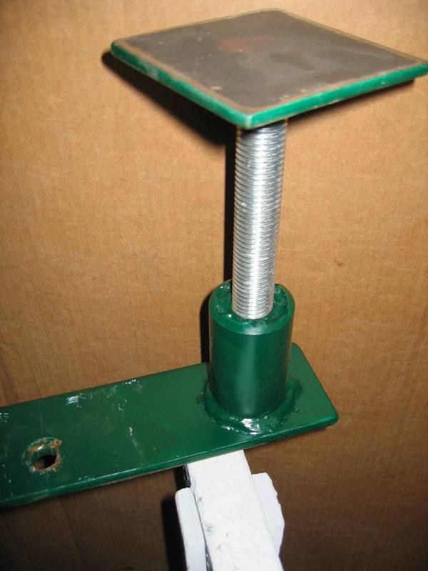

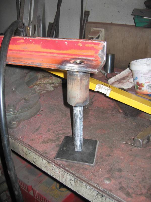

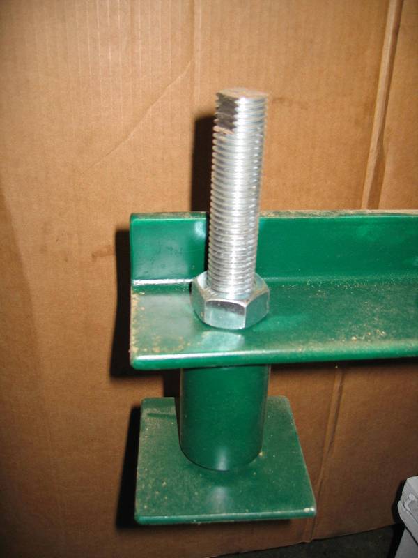

da es Dich offenbar interessiert hab ich mal eine Fußleiste von der Bandsäge abgeschraubt um Details zu zeigen. (was man nicht alles für einen ausgewanderten Vorgebirgler tut!)
Zunächst mal die Bandsäge auf ihren neuen Füßen. Höhenmäßig war für mich das Unterfahren mit dem Hubwagen das entscheidende Kriterium:
Hier die Nahaufnahme eines fertigen Fußes. Die obere Mutter dient als Kontermutter, damit die Maschine nicht im "Spiel" der Gewindegänge wackeln kann. Gewindestange ist M 24. Oben habe ich einen "Packan" für einen 17er Maulschlüssel angeschliffen um die Gewindestange beim Kontern zu halten.
Zu Schluß noch eine Ansicht von unten. Im Distanzrohr, welches den minimalen Abstand zum Boden vorgibt, ist unten eine Mutter eingeschweißt. (Ich bin kein gelernter Schweißer!). Wenn Du nur minimale Höhenunterschiede überbrücken willst kann dieses Rohr natürlich fehlen und Du schweißt die Mutter direkt in das Winkeleisen ein und konterst dann direkt auf der Mutter.
Bei der Bandsäge ergab sich noch der nette Nebeneffekt, daß die doch sehr kopflastige Maschine durch die jetzt breitere Standfläche beim Umfahren nicht so leicht umkippt.
Ich hoffe, das hilft Dir weiter.
