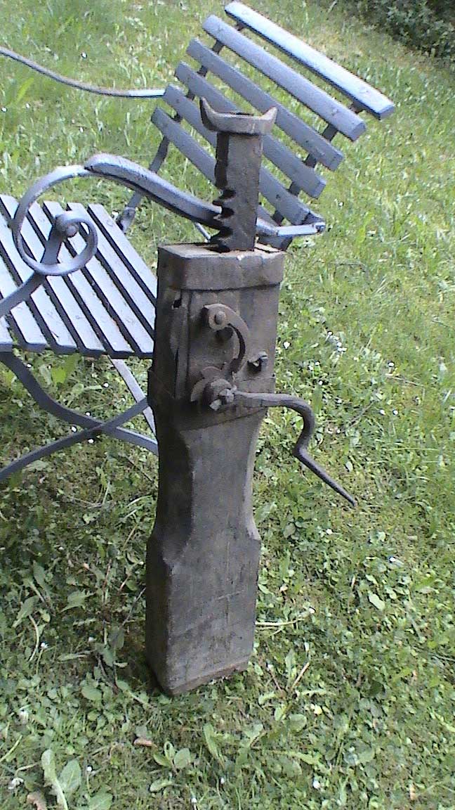

Michl
Beiträge: 494
Wohnort: Franken
Re: Gussmaschine abladen *mit Bild*
Beitrag von Michl »
Den hier:
Gut - is vielleicht nicht das geläufigste Modell, aber mit nem gewöhnlichen Auto-Wagenheber müßte das schon auch irgendwie gehen.
