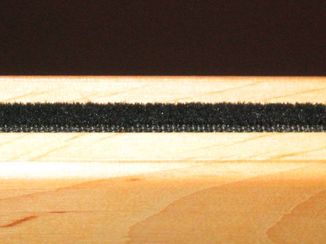

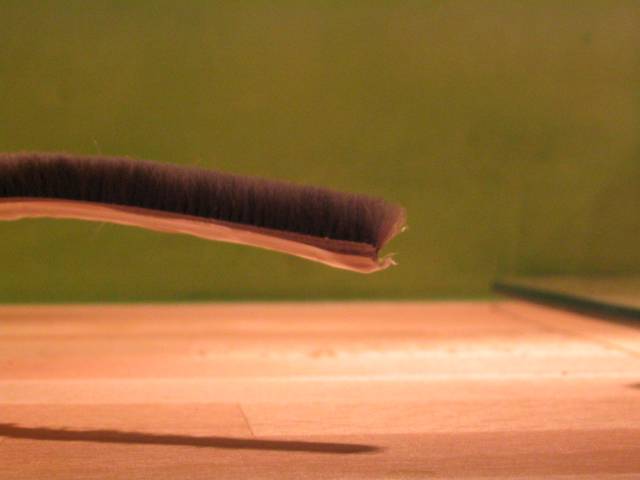

Re: Vertiko
[In Antwort auf #47106]
Hallo Klaus,
ich habe von den Bürstendichtungen mal ein Foto erstellt.
Das sind die aus dem fertigen Schrank
Die Bürsten habe ich mir zugelegt , diese sind insgesamt 8 mm hoch und 5 mm breit
Es gibt diese auch in 3mm Höhe und 5 mm Breite
Viele Grüße Jörg
Hallo Klaus,
Viele Grüße Jörg

Re: Vertiko
[In Antwort auf #47126]
Hallo Jörg,
vielen Dank für die Bilder, diese Bürsten kannte ich bisher nicht.
Wo kann man die beziehen?
Hallo Jörg,
