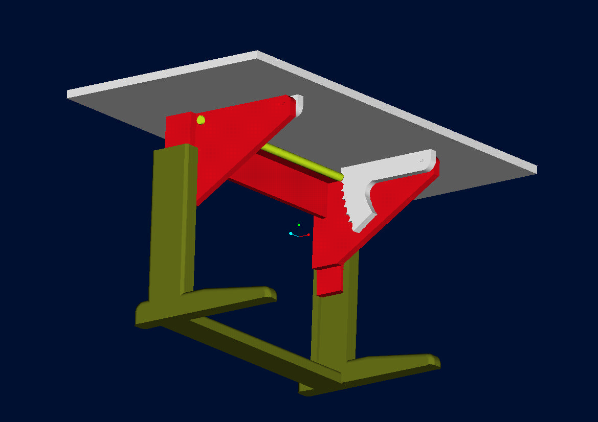

Hallo Lev
Ich hab Dir mal einen Grobentwurf, wie ein solches Teil z.B. aussehen könnte, erzeugt.
Die Abmessungen sind auf die Schnelle noch nicht in Ordnung, die Verstellung der Schräge würde mit der Stange erfolgen, im Raster von hier 5°.
Die Stange hat auf der nicht einsehbaren Seite einen einseitigen Flansch und zwei Aussparungen auf jeder Seite im Bereich der Rasterung, durch drehen der Stange wird die Rasterung freigegeben, die Platte kann verstellt werden und durch zurückdrehen der Stange wieder fixiert werden.
Sieht man genau hin, kann man die Aussparung der Stange erkennen.
Die Höhenverstellung müsste durch umsetzen der seitlichen Verschraubung erfolgen, wäre also nicht so komfortabel (nicht dargestellt).
Wie gesagt, eine Diskussionsgrundlage, mehr nicht.
War etwas in Eile.
Hallo Lev
War etwas in Eile.

Hallo Franz,
das ist ja wirklich Klasse von Dir, dass Du dir deinen Kopf über mein Problem zerbrochen hast!
Die Lösung die Du entworfen hast, finde ich sehr gut. Durch die Beiträge von Gero und Jürgen bin ich jedoch sehr nachdenklich geworden, ob die Neigungsverstellung überhaupt Sinn macht. Vielen Dank den beiden für Ihre Erfahrungsberichte!
Die Höhenverstellung durch umsetzen einer Verschraubung zu realisieren ist sicher ausreichend, man muss ja nur selten die Höhe verändern.
Also herzlichen Dank dafür, das hilft mir schon mal weiter!
Andreas (Lev ist der Familienname, nicht der Vorname)

Hallo Andreas
Entschuldige, das mit dem Namen, ob eine Schwenkung des Tisches unbedingt Sinn macht, da habe ich auch meine Zweifel, Schulmöbel haben jedenfalls keine solche Merkmale.
Ich bin manchmal froh, mit dem CAD-Program zu arbeiten, ich darf nicht aus der Übung kommen, wenn ich Dir sonst noch helfen kann, gerne.

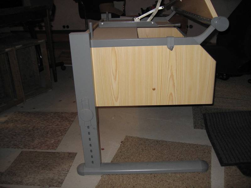

Hallo Andreas,
ich hab für meine Kinder Tische von der Stange gekauft, auch weil ich damals noch nicht so infiziert und ausgestattet war und Zeit immer schon ein Problem war.
Zur Höhenverstellung haben auch die renommierten Hersteller eigentlich nicht viel mehr zu bieten als eine Schraublösung, zumindest wenn es stabil und haltbar sein soll. Außerdem ist es für jemand, der sich an den Bau eines Schreibtisches herantraut sicher kein Problem, einmal im Jahr 4 Schrauben umzusetzen.
Zur Schrägstellung der Tischplatte ist ja schon einiges gesagt worden. Meine Erfahrung: Die Tochter hat zeitweise eine leichte Schrägstellung bevorzugt (frag mich nicht ob das nur 'in' oder tatsächlich bequemer war), mein Sohn hat sich die Technik erst mal angesehen und dann nie mehr gebraucht.
Was man sicher wohl kaum braucht ist die extreme Schrägstellung, wie Du sie auf dem Bild siehst. Ich sehe darin zumindest kaum einen Sinn.
Das Scharnier zur Schrägstellung ist im Grunde genommen nichts anderes als die Scharniere, die Du im Kopfteil Deines Bettes findest, nur hier stufenlos und mit einem Hebel zum lösen, ohne daß du die Platte bis zum Anschlag anheben mußt.
Meine Planung würde so aussehen:
Die Platte über ein stabiles Drehgelenk (das könnten ggf. starke Holzdübel sein) befestigen wie auf dem Bild zu sehen und im vorderen Bereich rechts und links eine ausklappbare Stützeaus Holz, wie sie z.B. an Computertastaturen zu finden ist. Da könnte man bei Bedarf leicht andere Höhen durch Austausch verwirklichen oder eben zwei unterschiedlich lange Stützen nebeneinander einbauen. Aber glaub mir, wenn die Technik erforscht ist wird nicht mehr jeden Tag gewechselt.
Hier die "gewerbliche" Höhenverstellung. Du siehst auch, daß durch diesen Klappmechanismus fast eine Schubladenhöhe Platz vergeudet wird.
Hier die Neigungsverstellung der Tischplatte. Man sieht hinten am Klappmechanismus den Entsperriegel mit dem kegelförmigen Griff und die beiden Stützen, auf denen die Tischplatte in "Nullage" aufliegt.
