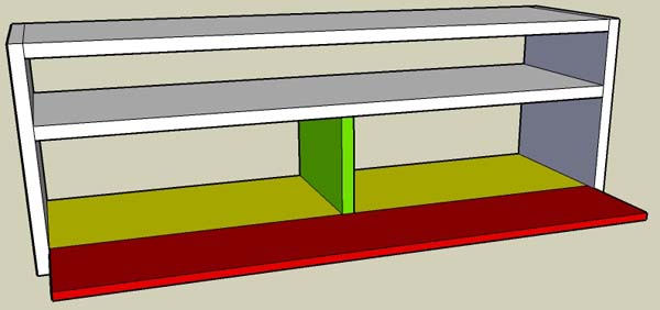

Der Wagen würde dann aber beim Bewegen über die Fugen in den Fliesen holpern. Das möchte ich nicht. Außerdem steht so ein Waagen immer irgendwie schief und ergibt im geschlossenen Zustand ungleichmäßige Fugen zum Korpus.

Hallo Namensvetter
Schöne Arbeit.
Ich hätte da nen alternativen Vorschlag.
Das gelbe Brett ist ein zusätzlicher Regalboden.
Das grüne Brett als aussteifende Verbindung.
Rot ist ne Klappe vor dem Offenen Bereich, kann durch nen Dämpfer wie bei Barfächern geführt werden.
Der Dämpfer könnte eventuell auch im grünen Brett eingelassen werden.
In die zwei oder drei Fächer montiert man dann die Schubladen.
Wenn noch Fragen sind fragt.
Gruß Christian

Hallo Christian,
vielleicht kannst Du eine Kombination aus Auszug und Rollen machen. Also Rollen auf dem Boden zur Lastabtragung und seitliche Führung, damit eine saubere Optik entsteht. Die Rollen sollten möglichst groß sein (5 -7 cm) und wenn Du 3 -5 Rollen in einer Linie montierst ( wie bei Inlineskates ) sind die Fugen auch kein Thema mehr.
