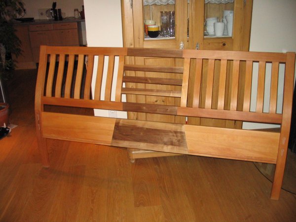

Ich habe mich für Amerikanischen Nussbaum entschieden und das Leimholz ist fertig zum sägen. Bin aber noch nicht ganz sicher wie . Mein Gedanke war das vordere und hintere untere Brett siehe Foto (21,6 cm hoch) wie ein Trapez zu sägen , also die Unterkante ca 40 cm und die Oberkante 50 cm. Der Mittelsteg zum Boden kommt raus da ich die Lattenroste abstütze. Beim Kopfteil möchte ich die obere und untere Leiste in der gleichen Stärke verlängern und zwischen den dünnen senkrechten Leisten möchte ich 4 gleichdicke Leisten quer einsetzen. Die Höhe der Leisten beträgt 34 cm . Die Stärke quer gelegt ergibt eben 4 Stück. Meinst Du, Du könntest das hinkriegen ? Evtl noch der Vorschlag von Johannes mit den Kurven.

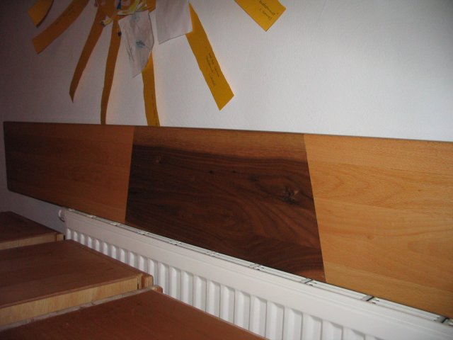

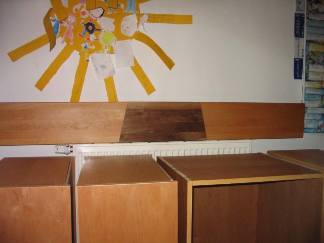

das erste Brett für das Bett ist fertig. Ich habe mich für amerikanischen Nußbaum entschieden.
Die Bretter habe ich mit 12er Duodübeln verbunden , jeweils 2 Bohrungen auf jeder Seite.
Das Brett wurde in der Hobelbank auf einer Seite mit Bankhaken zusammengedrückt in der Mitte und auf der anderen Seite habe ich dann Spanngurte verwendet. Damit das Brett sich nicht verbiegt habe ich vorne und hinten noch Hölzer eingespannt. Die Kanten habe ich mit dem Exzenter angeschliffen und den Rest von Hand gerundet. Dann mit 150er Papier vorgearbeitet und mit 240 und Vlies nachgearbeitet.
Anschließend mit Danish geölt und den Rest abgenommen. Es müssen noch ein paar Schichten drauf.
Demnächst kommt das Kopteil dran. Das besteht leider aus einem Stück das ich nicht mal eben flach auf die Werkbank oder die Säge legen kann. Das wird auch beim Verleimen spannend.
Viele Grüße Jörg
Viele Grüße Jörg
Re: Bett verbreitern, Kopfteil *MIT BILD*
es war zu schön um wahr zu sein.
Das Kopfteil war schwieriger zusammenzubauen als ich erwartet hatte. Die Bretter und Leisten habe ich mit dem Duodübler bearbeitet.
Leisten und Bretter geleimt und dann zusammengesteckt. Aber wir verspannt man 180 cm ? Erst mal mit 2 Zurrgurten. Dann haben wir zwei 120er Schraubzwingen zusammengespannt. Kein leichtes Unterfangen bei 6 Leisten/Bretter. Die Zwingen sind immer wieder umgefallen und haben Kratzer hinterlassen. Nachdem alles einigermaßen gespannt war ging es ans endgültige Zusammenziehen des Kopteils. Wir hatten zu zweit keine Chance, an jeder Seite waren ca 5mm Spalt. Der Leim hatte angefangen zu ziehen und die Kraft der Zwingen reichte nicht aus. Also ganz schnell wieder auseinander gezogen. Dann haben wir die Löcher neu ausgebohrt und die Riffel der Dübel leicht abgeschliffen. Im trockenen Zustand passt alles gut, die Bretter lassen sich leicht einpassen. Die Kanten sind leider nicht mehr so wie am Anfang. Durch das auseinderbauen haben diese gelitten.
Jetzt haben wir erst ein Seite geleimt und die Bretter gut gezurrt, 45 min ziehen lassen und dann die andere Seite. So das passt. Alles trocknen lassen. Am nächsten Tag die Überstände geschliffen die kleinen Fugen mit einer Öl Holzstaubpaste geschlossen. Wir waren mit dem Ergebnis sehr zufrieden. Das Bettgestell wurde erstmal zusammengebaut und so hingestellt.
Jetzt kommt der Gau. Als ich heute morgen das Bett mal auf Halt teste fiel mir das wackelnde untere große Brett auf. Die Verbindung auf der rechten Seite hat sich gelöst. Ich vermute zuwenig Leim und doch zu viel Spiel bei den Dübeln. Die oberen Querleisten halten.
Habe ich irgendwie eine Chance die eine Seite zu verbinden ohne dass ich alles wieder auseinanderbauen muss ? Geht das gut wenn ich die Chance habe und ca. 5 mm Spalt reinkriege und dann mit PU Kleber die Bretter neu verbinde. Helfen vielleicht Querleisten.
