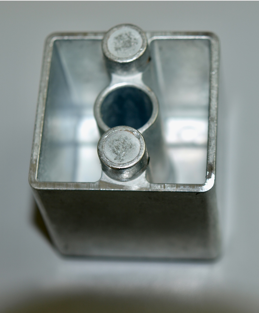

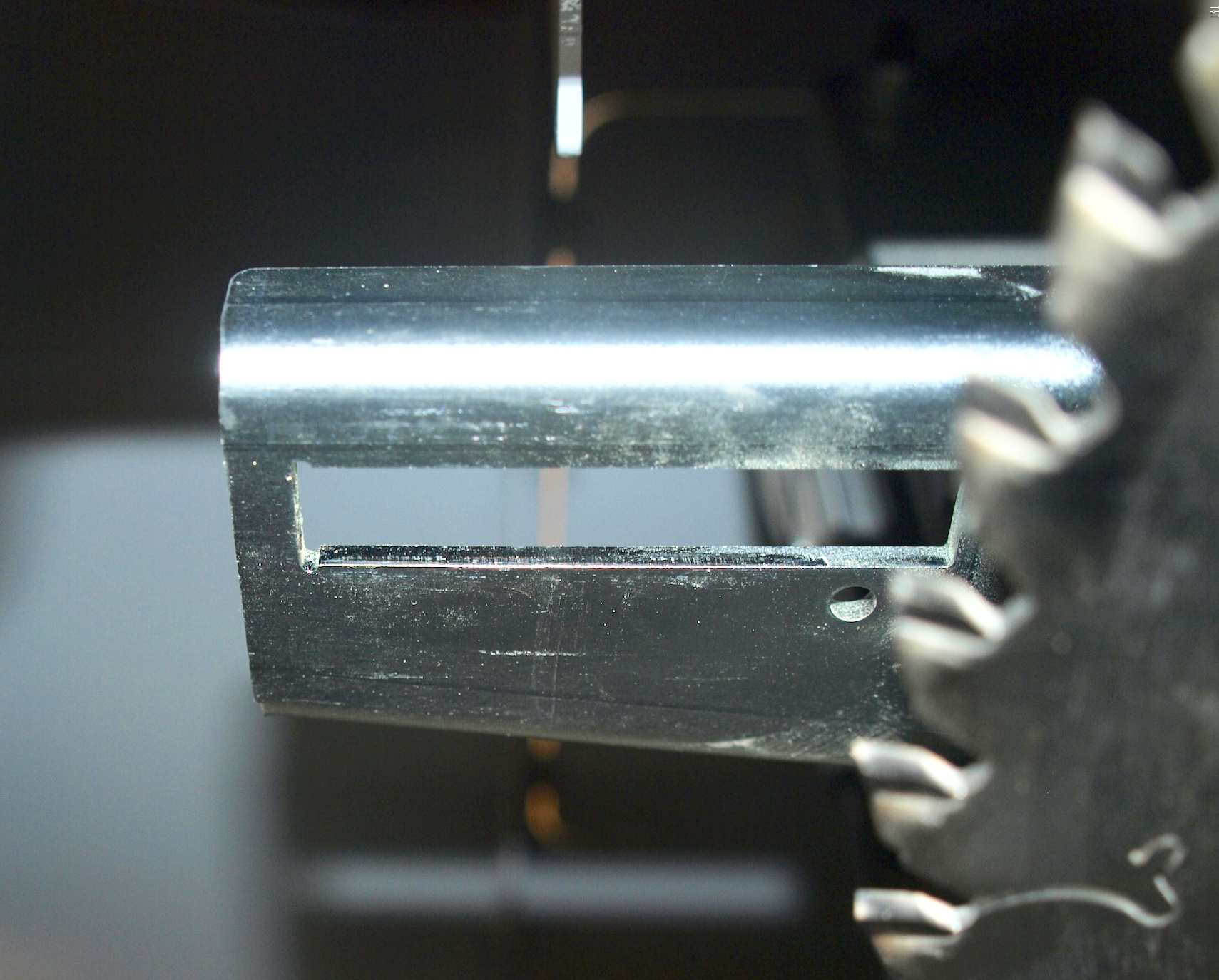

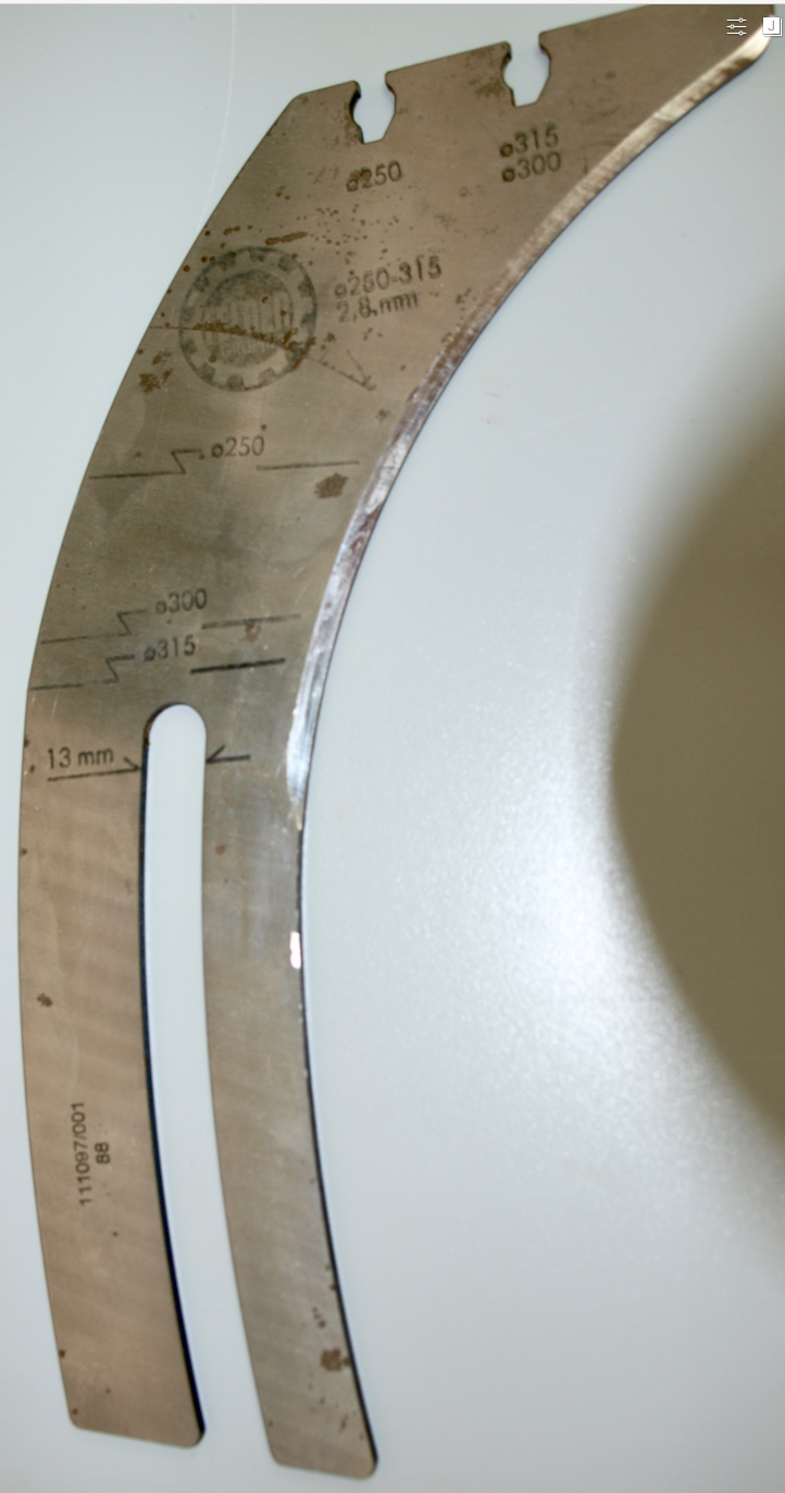

Möchte es aber einmal aufgreifen, da ich die gleichen Probleme mit einer Neumaschine K500 habe.
Der Spaltkeil 2,8mm ragt 1,85mm in Richtung Parallelanschlag über das Sägeblatt 3,2mm hinaus.
Olli Trappe hat geschrieben: So 9. Sep 2007, 12:31
Liebe Holzwerker,...... Der Versatz beträgt gut 1,5mm. Wenn ich die Befestigungsmutter handfest anziehe, ist noch alles OK. Sobald ich aber mit dem Schlüssel festziehe, entsteht dieser Versatz. Der Spaltkeil steht mehr auf der Seite des Schiebeschlittens.

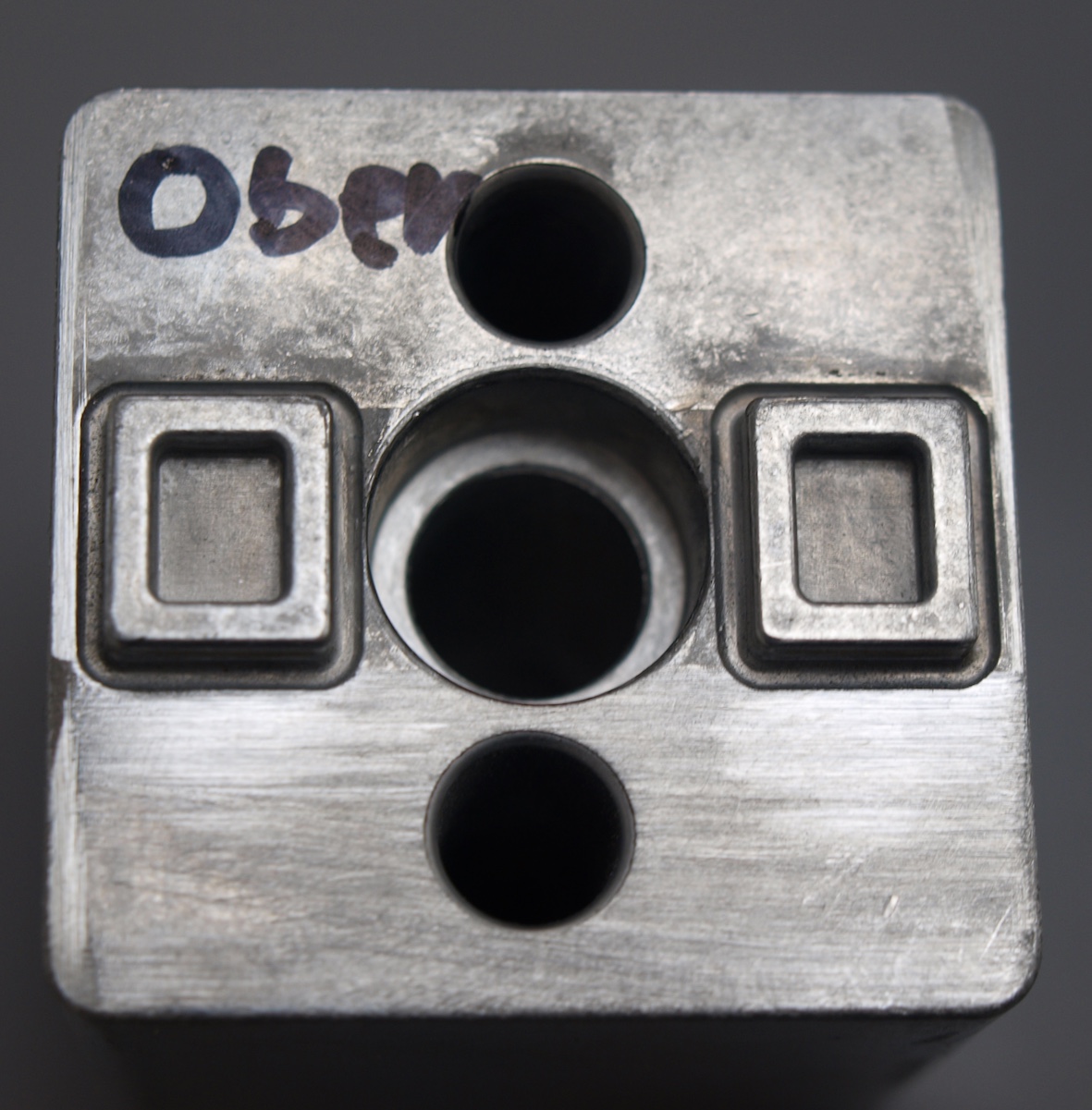

Nun habe ich die gesamte Einheit ausgebaut und dabei festgestellt, das die Platte, die den Spaltkeil auf dem Klotz fixiert nicht plan sondern ist. Das Bild verdeutlicht hoffentlich, was ich meine. Ich habe die Platte mit dem Finger auf einer Seite herunter gedrückt, damit das besser sichtbar ist. Die Platte war ab Werk so herum eingebaut. Das erkennt man deutlich durch den Abdruck der Unterlegscheibe.
Aufgrund dieser Erkenntnis habe ich ebenfalls die gesamte Einheit ausgebaut. og. Platte geprüft und vermessen.
Mir Sind dabei keine nennenswert abweichende Maße aufgefallen. Die Platte ist aber nicht geschliffen. Die Maße sind im Oberen Bereich ca. 4,97mm im unteren Bereich ca. 4,99mm. Das dürfte aber nicht die Abweichung des Spaltkeil erklären.
Habe dann weiter geforscht und den Halter, der den Abstandsblock (Aluminium Spritzgußteil) aufnimmt, gegen über dem Sägeblatt mit Mikrometer gemessen. Da gab es auch nur eine kleine Differenz zwischen der unteren und oberen Fläche auf dem der Bock fixiert ist. Unten 0 Referenzpunkt, oben -0,017mm. Das kann also auch nicht die Ursache dafür sein. Dann habe ich mir den Abstandsblock einmal genauer angeschaut und gemessen.
Hier ist ebenfalls eine kleine Abweichung (sicher noch in der Toleranz) zu messen. Oben ca. 4,95mm unten c. 5,01mm.
Ok. die Abweichungen addieren sich leider in die ungünstige Richtung. Gesamt ergibt das 0,097mm die Winkelabweichung bei 165mm Länge von der Befestigung zur Spitze des Spaltkeil kommt dann schon hin.
Habe den Abstandsblock etwas bearbeitet, so dass ein Krat auf der Vorderseite beseitigt und auf der Rückseite die untere Auflage Fläche Plan ist.
Der Spaltkeil ist nun mittig zum Sägeblatt positioniert. Die Mechanik hat mich doch ein wenig enttäuscht, von einer Präzisionsmaschine hätte ich etwas mehr erwartet.
Ist das eigentlich normal, dass bei einer neuen Maschine der Spaltkeil so fleckig ausschaut?
Mir kommt es vor als wäre das ein gebrauchtes Teil.
