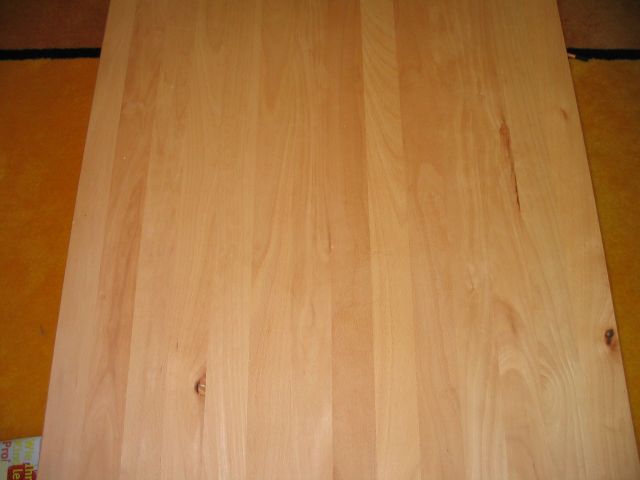

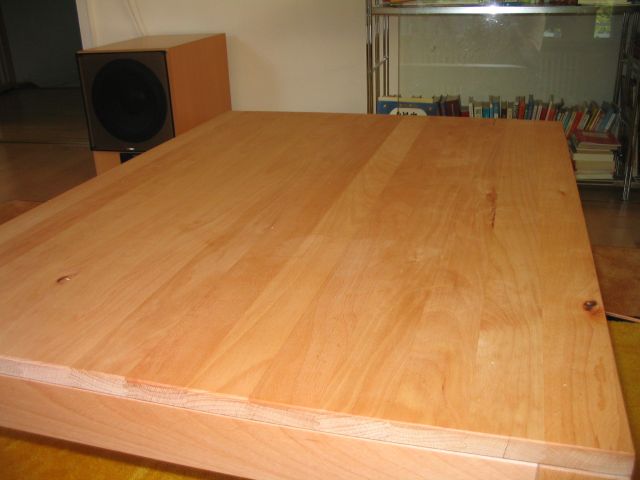

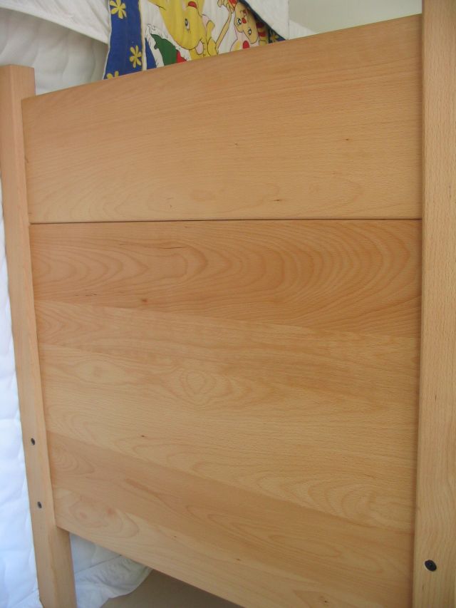

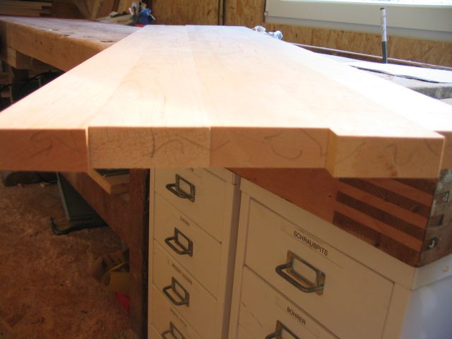

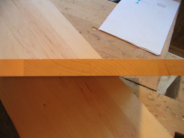

Leimholz * Bilder *
[In Antwort auf #35759]
Hallo Franz,
die Idee mit dem Drehen der Bretter ist klasse. Irgendwie hab ich es eh schon unbewusst gemacht da das Holz in einer bestimmten Richtung ausfast. Ich werde mal bewusst drauf achten.
Anbei ein paar Bilder meiner ersten Leimhölzer. Ich bitte Euch um konstruktive Kritik. Eure Tipps werde ich versuchen beim nächsten Projekt umzusetzen.
Tisch
Tischplatte von oben
zweites Bett komplett selber gemacht
Leimholz
Leimholz
Leimholz Stirnseite
Ich hoffe es ist eingermaßen sichtbar was ich da so geleimt habe.
Viele Grüße Jörg Baas

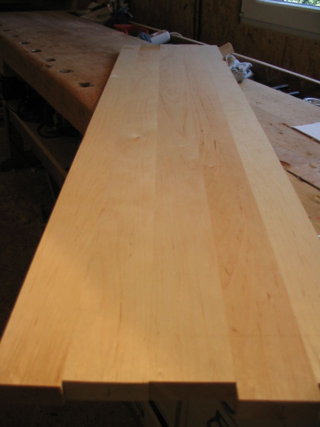

Walter Heil
- Beiträge: 1425
Re: Holzbreite bei Leimholz bzw. Regalbretter
[In Antwort auf #35763]
Hallo Heiko,
unter "Sortieren" das 2. Bild. Bei den beiden linken Brettern bin ich mir nicht ganz sicher; ich kann mich erinnern, dass ich mal bei Kieferbrettern davorgestanden bin und gerätselt habe, was rechts und links ist, besonders wenn man herzferne Bretter hat, die nicht breit sind und vielleicht auch noch ein Ast in der Nähe ist, dann ist es Glücksache.

Heiko Rech
- Beiträge: 2715
Hallo Walter,
ja, manchmal ist es schwer zu erkennen. Ich behaupte jetzt mal, dass ich es auf den Bildern wohl richtig gemacht habe.
Heiko
- Beiträge: 2302
Re: Leimholz * Bilder *
[In Antwort auf #35769]
Hallo Jörg, Hallo Heiko
Das sieht doch gut aus, auch dass zwei Äste zu sehen sind finde ich eher positiv, das ist aber Geschmacksache.
Am Bett sieht man, dass liegende Ringe optisch einiges hergeben, sieht gut aus.
Ist das auf dem ersten Bild rechts ein Riss? Das wäre nicht so gut.
Was ich oft schon gemacht habe, wenn ich unsicher war über vorhandene Risse, vor dem Leimen schneide ich ganz dünne Scheiben am Stirnholz ab, höchstens 2mm dick, auf diese Art wird jeder auch noch so versteckter Riss sichtbar, wenn nach dem Schneiden das Scheibchen am Riss auseinderfällt.
Was sonstige Risse angeht, die nicht längs, sonder von Ästen ausgehen, oder in Ästen selbst, da scheue ich mich nicht auch mal auszubessern, mit einem kleinen Stecheisen etwas vergrößert und dann mit Leim einen Keil eingeschlagen, das geschickt gemacht, kann sogar gut aussehen, bei Längsrissen versuche ich immer in Höhe des Risses längs aufzuschneiden.
An meiner Garderobe, bei der ich meine ganzen alten Eichenbestände aufgebraucht habe, ist die Flickerei an einigen Stellen deutlich sichtbar, aber schon einige Betrachter fanden das gar nicht negativ, sie sagten das würde zum rustikalen Charakter des Teiles passen.
Was mir noch aufgefallen ist, am 5. Bild das linke Brett sieht es aus, als wäre es ein Endstück, das bleibt natürlich sichtbar und genau die Endstücke sind sehr kritisch zu behandeln, in Bezug auf versteckte Risse und wie in diesem Falle, Farbveränderungen durch Wassereinwirkung während des Trocknens, sollten da sich Stocknester gebildet haben, dann kämen die z.B. bei einem Beizen stark zum Vorschein.
Walter Heil
- Beiträge: 1425
Hallo Jörg,
über Farbe wurde nicht geredet, jetzt sieht man an den ersten beiden Bildern, dass es womöglich besser gewesen wäre, das sechste Brett von rechts mit dem zweiten von links zu vertauschen. Die Verleimung auf dem letzten Bild ist genau richtig. Die Tischplatte finde ich von der Holzauswahl nicht ganz das Gelbe vom Ei; zuviel liegende Jahresringe, ich weiß natürlich, dass man nur das nehmen kann, was man hat, aber mit ausschließlich Fladerlamellen, die (technisch richtig) schmal sind, ergibt sich meiner Meinung nach kein überzeugendes Bild. Der Ast auf der rechten Seite gehört natürlich ausgeschnitten.
Gruß, Walter
