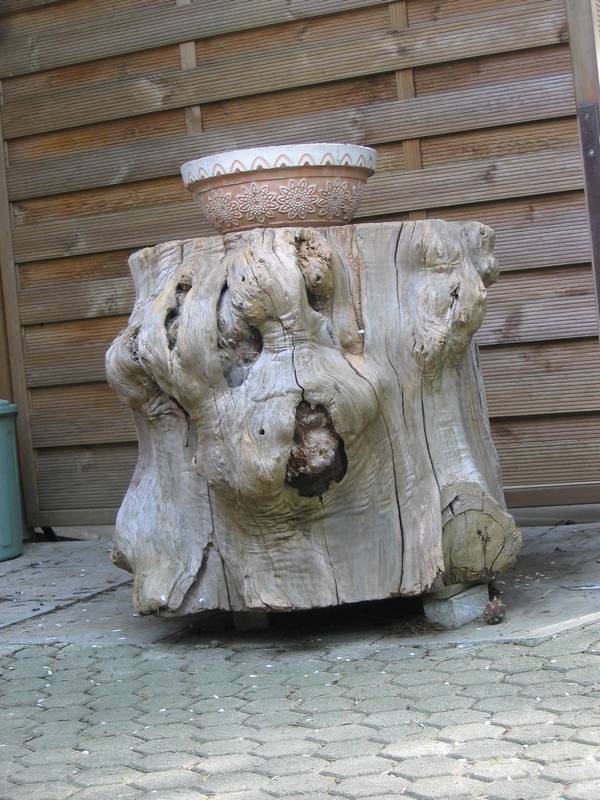

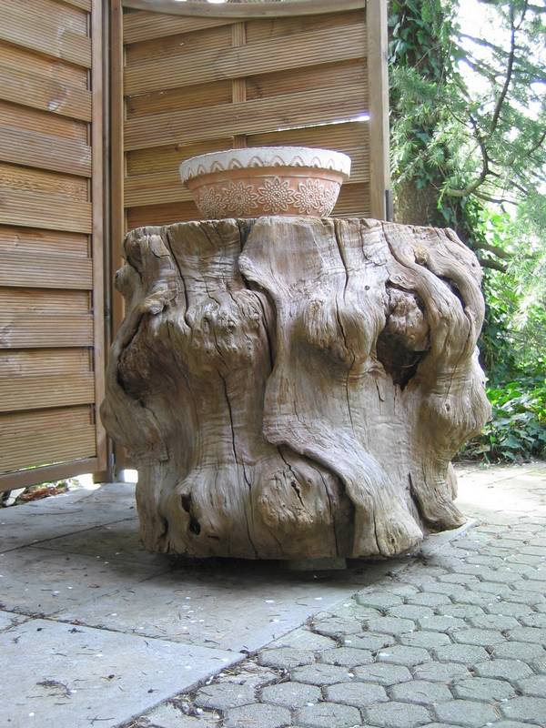

So einen ollen Kotz hab ich auch schon etwa 40 Jahre vor meiner Hütte stehen, aus Eiche, innen fängt er an zu faulen, ich hatte auch schon ähnliches vor wie Du, das ganze war mir aber zu schwer, den Tisch zu bewegen, mit meinem Kreuz, nein Danke.
Rollen ist die einzigste Möglichkeit das Ding zu bewegen.

Das ist natürlich ein wunderschöner Klotz, aber wenn ich die Größe nicht überschätze hättest Du einen Tisch für eine Großfamilie à la Leines (siehe Nachbarforum) bauen müssen, weil der Klotz sonst den Beinen stets im Wege wäre. Bei meinem mit so 50 bis 60 cm Durchmesser geht es noch so gerade. Man will an lauen Abenden ja auch mal bequem auf Tuchfühlung sitzen können.
Bewegt wird der Tisch auch nur ganz selten und dann wird er auch gerollt oder gezogen. Schieben verbietet sich bei dem Gewicht.

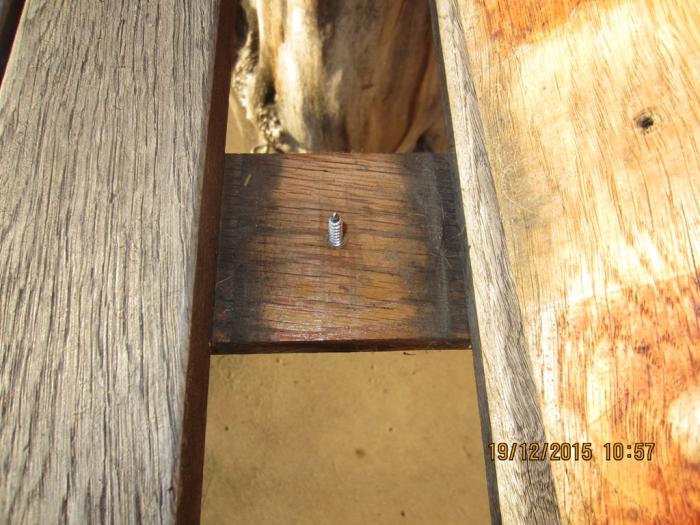

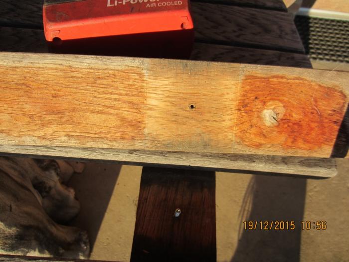

inzwischen steht der Tisch 8,5 Jahre in Wind und Wetter auf der Terrasse, zwar unter Dach, wenn aber nur leichter Wind geht wird er trotzdem nass.
Da Franz beim Entwurf seines Tisches für draußen viel Aufwand für den konstruktiven Holzschutz betreiben will hatte ich ihm versprochen, mal ein Brett abzuschrauben. Da ist noch nichts von Feuchtigkeitsschäden zu sehen:
Geölt wurde der Tisch nach Fertigstellung mit OSMO Hartwachsöl und danach nicht mehr. Das hat sich im ersten Jahr ziemlich abgewaschen und auf dem Boden braune Flecken hinterlassen, aber die sind nach einiger Zeit auch wieder verschwunden. Gelegentlich geh ich mal leicht mit Schleifvlies drüber um die Fasern, die sich aufgestellt haben zu beseitigen.

Hallo Heinz
Du hast recht. es sieht noch recht gut aus, das Holz ist noch recht unbeschädigt.
Alles gute für die kommenden Tage.
