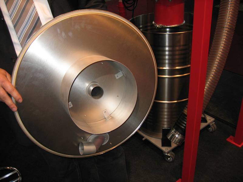

da Staub und Abscheidung auch in der Landwirtschaft eine Rolle spielen, habe ich natürlich auf der agritechnica nach Verbesserungen für meine Lösung Ausschau gehalten und siehe da, es gab auch was.
Richtige Zyklone kenne ich schon von den alten Dreschmaschinen aus den 50ern, aber es gibt sie heute noch bei der Getreideförderung mit Gebläse sowie bei der Getreidereinigung und beim Mahlen mit Hammermühlen. Es gab also einiges an Auswahl und da ich am "Händlertag" da war, war auch nicht so viel los. Man konnte also fragen.
Bei der Firma Ruwac www.ruwac.de , die Industriesauger herstellen fand ich einen interessanten Gesprächspartner. Nachdem ich mein Anliegen vorgetragen hatte, also Holzspäne und Staub zu saugen und auf den ausgestellten Zyklon verwies meinte er nur: "Warum mit Kanonen nach Spatzen schießen?" Er zeigte mir dann eine "Vorabscheidetonne", die eine interessante Alternative im Deckel aufwies:
Es handelte sich um ein Faß (wie 200 ltr Ölfaß) mit abnehmbaren Deckel. Der Deckel hatte in der Mitte den Abgang zum Staubsauger (wie bei meiner blauen Tonne) und im Randbereich den Einlaß des Saugschlauches. Dieser war so ausgebildet, daß der Luftstrom möglichst störungsfrei in Rotation versetzt wird, sobald er in die Tonne kommt. Außerdem hatte der Deckel in der Tonne noch einen Zylindermantel aufgenietet der verhindert, daß sich evtl. Teile der einströmenden Luft direkt Richtung Ansaugung bewegen können. Diesen Zylindermanter habe ich auch bei den übrigen Zyklonen, in die man reinschauen konnte gesehen.
Im Außengelände war auch ein "Säger", der das Sägemehl absaugte und unterhalb eines Zyklons im Big-Bag sammelte. Der Zyklon hatte oben eine freie Öffnung mit kleinem Regendach, also ohne Staubsack o.ä. Leider konnte ich dieses Gerät nicht in Aktion sehen. Der ausgeblasene Staub dürfte aber minimal gewesen sein schon wegen der Nachbarstände!
Zum besseren Verständnis hänge ich noch ein Bild an und bedanke mich beim Herrn vom Stand, der nicht nur das Fotografieren erlaubte, sondern auch noch den Deckel hielt!
Man sieht deutlich den Zylindermantel sowie Ein- und Ausgangsrohr. Im Hintergrund unscharf das verzinkte "Ölfaß"
