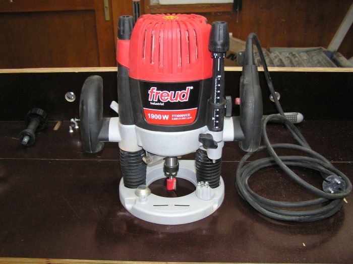

Deine Einrichtung ist toll, vorallem die Verstellung von oben ist praktisch, es sieht so aus, das die Maschine schon entsprechend vorgerüstet wäre.
Wäre es möglich, ein Bild nur von der Maschine zu sehen?
Was hast Du für dieses Teil bezahlt?
Ist das ein deutsches Fabrikat?

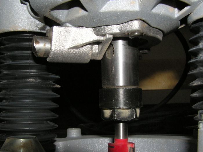

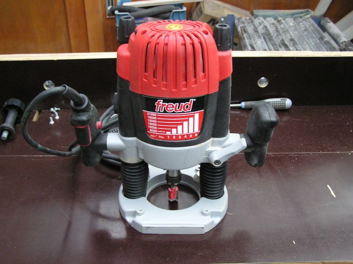

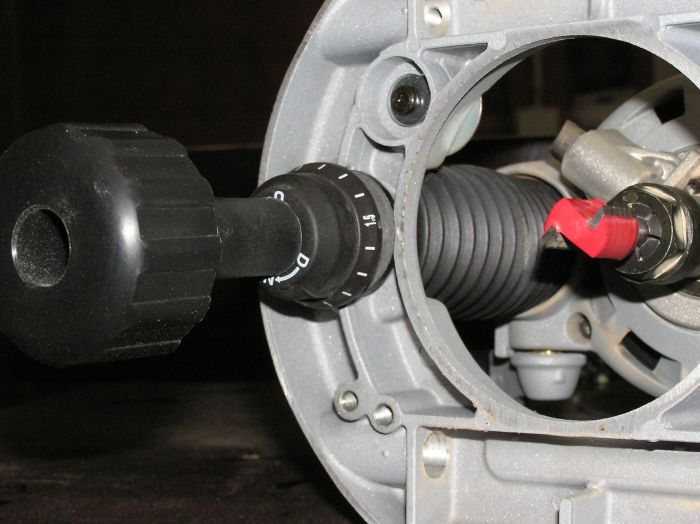

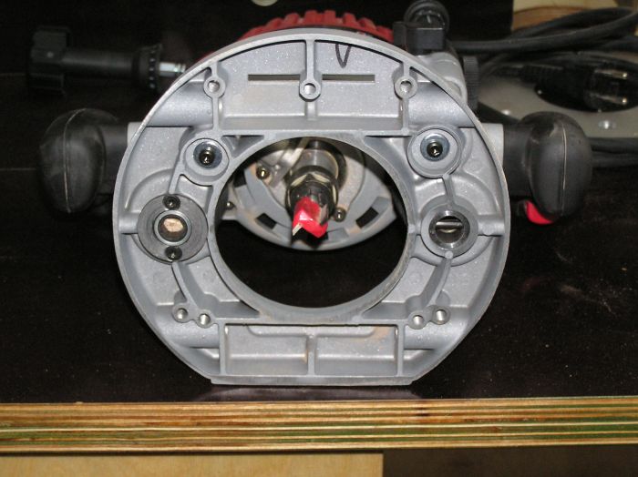

So, hier die Bilder zur Oberfräse. Es handelt sich hierbei um ein spanisches Produkt zu beziehen über die Firma Sauter GmbH für 365.-€. Sie ist optimal für einen Frästisch geeignet, da sie eine automatische Spindelfeststellung für einfachen Fräserwechsel über dem Tisch und eine Höheneinstellung besitzt.
Fräse von vorne
Fräse von hinten
Die Grundplatte mit 200mm Durchmesser lässt sich gerade noch auf Guidos Fräsplatte montieren.
Die Höheneinstellung lässt sich von unten einstellen.
Die automatische Spindelfeststellung
Alles in allem macht die Oberfräse einen wertigen Eindruck, sehr stabil gebaut.

Etwas habe ich nicht begriffen: Wie funktioniert die "automatische" Spindelarretierung? Den Bolzen und das Loch in der Achse habe ich gesehen, aber dieses Teil ist ja unter dem Tisch. Muss diese Arretierung während des Fräserwechsels manuell gedrückt werden oder wie geht das?

wenn die Maschine nach oben gedreht wird, wird der Bolzen automatisch in das Loch gedrückt und die Spindel arretiert. Man braucht also nicht unter dem Tisch rumfummeln.

Eigentlich bietet Deine Maschine all die Annehmlichkeiten, die ich mir immer gewünscht habe, Wechsel von oben, Verstellung von oben, sehrwarscheinlich auch 12mm Spannzange, den dazu kräftigen Motor, die Arretierung (Du musst doch wohl die Spindel soweit drehen, bis der Zapfen einrasten kann?).

da mußt Du die Spindel aber doch so drehen, daß Bolzen und Loch fluchten. Oder geht das automatisch?

der Bolzen drückt über eine Feder einen kleineren Bolzen ins Loch. Wenn die Stellung zueinander nicht stimmt, dann wird der kleinere Bolzen spätestens nach einer halben Umdrehung der Spindel ins Loch gedrückt. Geht also automatisch.

lag bei Deiner Frued irgendeine Bohrschablone/Zeichnung fuer die in der Grundplatte zu bohrenden Loecher bei?
Habe meine soeben bekommen und keine Angaben zu den Loechern gefunden. Nachdem die Fraese auch speziell fuer den Tischeinbau verkauft wird, haette ich dies eigentlich erwartet.
