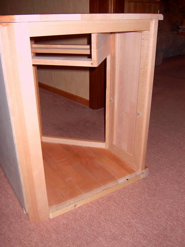

Hallo Harald,
schickes Teil, wirklich gut gelungen!
Und durch die vielen Gehrungsschnitte und
die kritisch einzusetzenden Zierbänder war
das auch alles andere als eine einfache Arbeit!
Als Steigerung bleibt jetzt nur, wie bereits
mehrfach angesprochen, das selbst erzeugte
Leimholz. Deine Regierung genehmigt nach diesem
Erfolg sicher die notwendigen Investitionen! :-))

Hallo Heinz,
erst mal Danke für Deinen Bilderserver, der es uns erst ermöglicht, hier auch mal ein Lob einzuheimsen;-).
Da hab ich doch einen "Zettelkastenelefanten" auf Deinem Jugendschreibtisch entdeckt, der hat meiner Frau so gut gefallen, dass sie auch so einen haben will. (Der Schreibtisch ist dann mal für meinen Enkel, hat aber noch Zeit.)Hast Du zufällig noch eine Entwurfszeichnung von dem Tier oder zumindest die ungefähren Dimensionen?
Gruß und schöne Weihnachten
Harald

Danke für Eure lobenden Worte!
ehe ich jeden Kommentar einzeln beantworte, schreibe ich mal alles zusammen:
@Heiner: Die Rahmen u. die Schubladenblende sind aus Buche Blockware, 65mm, da ist ungefähr die Hälfte einer 4,5m langen Bohle, 35 cm breit, draufgegangen. Ich muss beim Holzeinkauf wohl noch etwas wählerischer werden,viel Ausschuss... Die Füllungen u. der Deckel ist Leimholz aus dem Baumarkt (leider).
@Marc, Jürgen, Dirk: Einblicke stelle ich mal bei Heinz auf den Bilderserver.
@Heiko, Walter, Heinz: Der Rotstich kommt vom Fotoapparat, in Natura ist der Bucheton geblieben. Ich würde lieber ölen u. wachsen, habs aber mit Clou L17 lackiert wg. der MiezeK(r)atze, das Zeug ist so hart, da hat sie kaum eine Chance. Mit meiner baustellengeschädigten Mafell AD160 sind die Versuche, größere Leimholzplatten zu fertigen, bisher kläglich fehlgeschlagen, zumindest bei Buche. Mit Kiefer (f. Edis Kinderstühle) hats ganz gut geklappt. Sobald die Finanzministerin nickt, ist eine größere ADH fällig (bei Felder in Kassel steht eine 1626D;-). Die Gehrungen haben mich so manche Stunde gekostet, besonders die abgewinkelten vorderen Rahmenteile, die 135-Grad Ecken hab ich aus dem Block geschnitten.
Jetzt steht das gute Stück im Eßzimmer, und was macht meine Holde: legt eine Tischdecke drauf..... und schlägt vor, noch ein Oberteil zu bauen - guter Grund für die Hobelmaschiene, oder?
Euch allen eine schöne Weihnachten wünscht
Harald

Hallo Harald,
saubere Arbeit, sieht richtig nobel aus!
Vermute Du hast gedämpfte Buche eingesetzt?
@Heiko, was soll man denn machen, fachgerecht sind quergemaserte Schubladen, aufgesetzte längs gemaserte kurze Fronten, werden die von der "Innung" gefordert?
Gruß Dietrich

Hallo Dietrich,
du hast meinen Beitrag ein wenig missverstanden. Ich meinte nicht die Maserrichtung. Die Maserung läßt man meist mit der längsten Seite eines Bauteiles laufen. Durchgehende Maserung geht natürlich auch und wird auch oft gemacht. Mit der "Innung" hat das nichts zu tun, beides hat seine Berechtigung und ist vom Persönlichen Geschmack abhängig.
Was ich meinte ist der Mix aus selbst gefertigten Massivholzteilen mit durchgehenden Lamellen und dem wie Harald schrieb aus dem Baumarkt stammenden Leimholz aus kurzen Stücken. Aber das wird sich ja wohl bald ändern, wenn er eine bessere ADH hat.
Dennoch halte ich das Möbelstück für sehr gelungen. Man merkt ja auch, dass die wenigen Kritikpunkte, die angesprochen wurden wirklich Kleinigkeiten sind.
Wenn ich mir so manche Gesellenstücke ansehe, kann Das Schränkchen von Harald da in der Ausführung schon mithalten. dies ist zum einen ein Beispeil für das doch recht hohe Niveau von Hobbyschreinern, aber auch für das mittlerweile teils niedrige Niveau der Schreinerausbildung. Aber das ist ein anderes Thema, über das ich mich derzeit leider sehr ärgere... aber nicht an Weihnachten!
Ansonsten, frohe Weihnachten und erfüllte Wünsche, jedwelcher Art.
