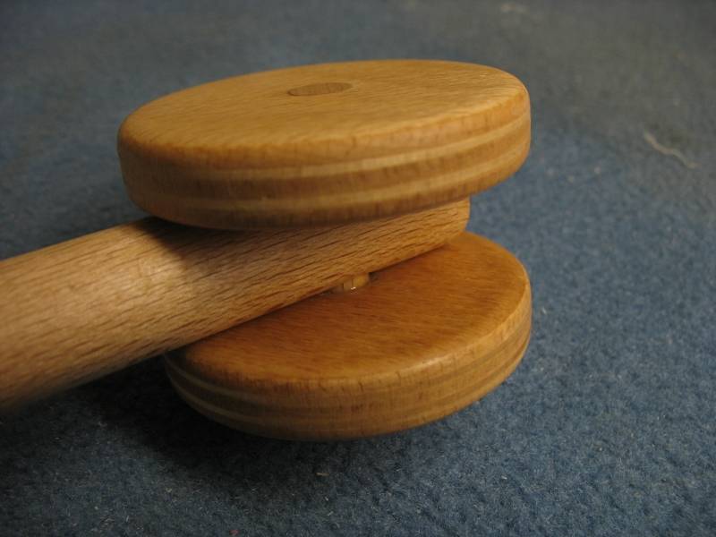

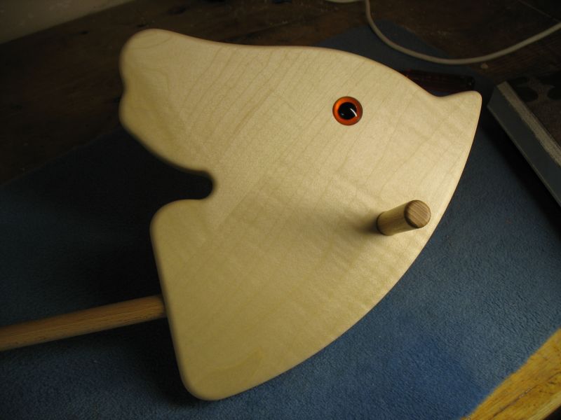

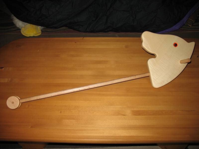

Schaukelpferd meets Steckenpferd
Es war noch ein bischen Ahorn da, und ich hab ja schließlich zwei Kinder...
<http://www.hw.roesch.de/Bilder/B1479.jpg>
<http://www.hw.roesch.de/Bilder/B1477.jpg>
<http://www.hw.roesch.de/Bilder/B1478.jpg>
Gruß, Ralf
