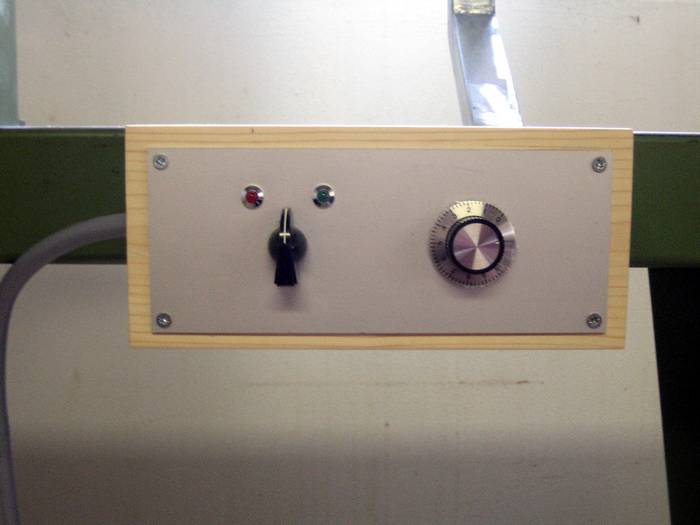

Re: Aktiver Frequenzumrichter oder Anlaufkondensat *MIT BILD*
Hallo Ulrich,
richtig, meine Motoren schließe ich über einen
CEE-Standardstecker an. Das ist wahrscheinlich
nicht zulässig, aber praktisch, wenn man wie ich
verschiedene Maschinen mit dem Umrichter betreibt.
Die Motordaten werden über ein vorne (gegenüber vom
Kühlkörper) liegendes Bedienfeld oder vom PC aus
eingegeben. Der Lenze-Umrichter beherrscht zwei
Parametersätze, so dass man zwei verschiedene Motore
programmieren und dann nach Bedarf umschalten kann.
Für einen 230V-FU muss der Motor unbedingt über 230V
Strangspannung verfügen wie der Eddy schon geschrieben
hat, sonst fehlt es gehörig an Leistung.
230V Strangspannung sind bei kleinen Motoren unter 3kW
aber die Regel. Am FU wird der Motor dann im Dreieck
verschaltet, am Drehstromnetz immer und nur!! in Sternschaltung,
sonst hat man (aber nur für eine kurze Zeitspanne :-))
eine Würstelbraterei auf dem Motor.
Mein selbstgebasteltes Bedienfeld mit Holzgehäuse und
Haltemagneten auf der Rückseite habe ich als Bild angehängt.
