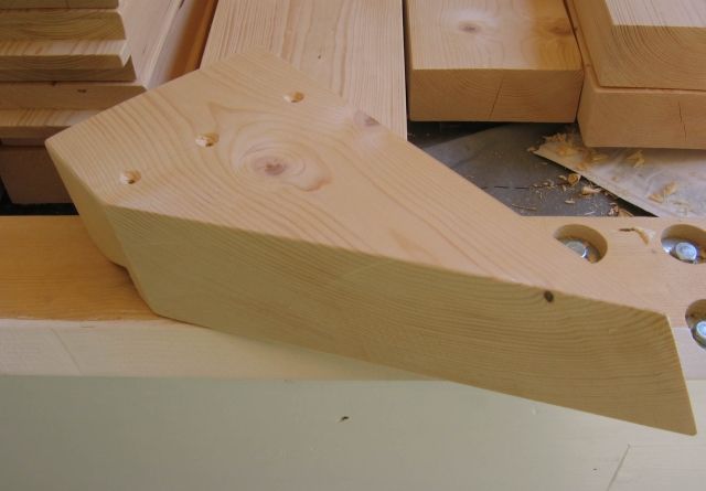

kritikpunkt:"eiche-knaggen an sparren geschraubt"

Was die Konstruktion betrifft habe ich mich ausschließlich auf mich selbst verlassen. Den Windverband des Hauptdachstuhles zB. wird man in keinem (mir bekannten) Lehrbuch finden. Aber ich hatte auch bereits etwas Erfahrung vom Werkstattbau 2001. Die Lösung mit den Eichenknaggen ist mehr ingenieurmäßig denn zimmermannsmäßig. Nur hätte ich für die gleiche Tragfähigkeit im letzten Fall um 3 cm höhere Sparren gebraucht und das gefiel mir nicht.

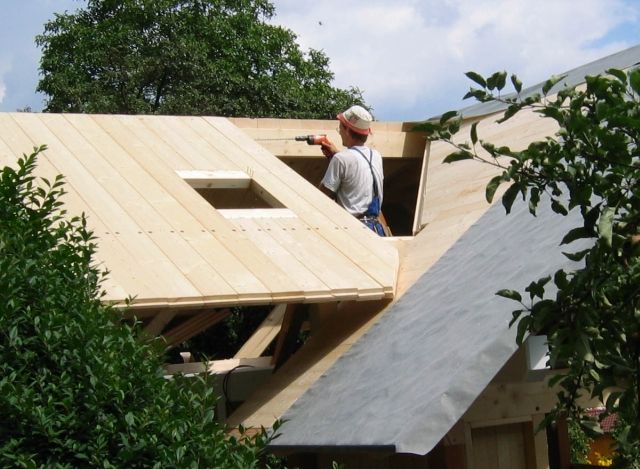

Mit einem Foto von der Gesamtskelettkonstruktion des Stuhles kann ich dir nicht dienen, ganz einfach deshalb, weil es diesen Zustand nicht gab. Aufgrund der sehr wechselhaften Wetterbedingungen habe ich zB. an einem Tag die Streben, Pfetten, Sparren und Dachschalung Südseite samt Schalungsbahn erstellt. Am nächsten Tag die Rückseite soweit wie möglich, dann den Stuhl des Nebendachstuhles und dessen Pfostenlage (welche verdammt viel Zeit gekostet hat,- siehe Bild).

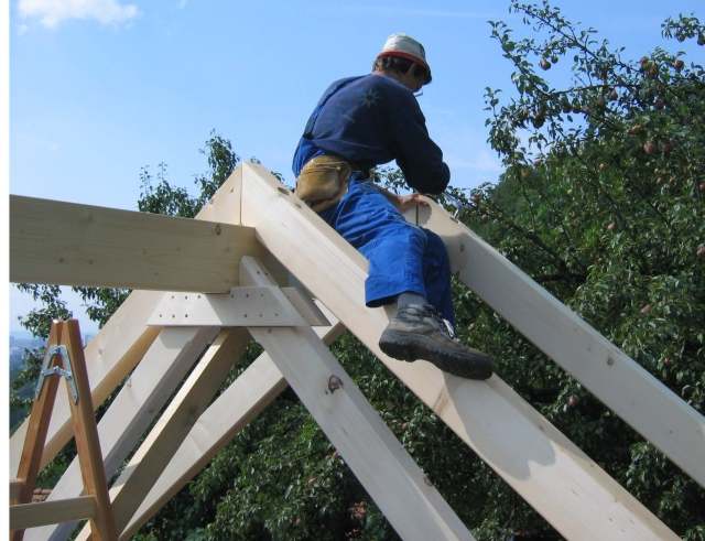

Montage der ‚Sparrenpfostenlage’. Sämtliche Pfosten wurden untereinander mit Eichendübeln DN 20 verbunden um eine ebene Untersicht zu erhalten. Damit die Fugen auch ‚schlossen’, mussten bis zu drei Stück 280er Sechskantschrauben in die Schmalseiten der Pfosten eingedreht werden.
Hier ist auch die Kaminauswechslung zu sehen.
Buch
Und so sieht ein Sparrenposten im Bereich der Ichsen aus . . .
