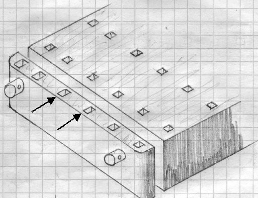

Hallo Andreas !
Rahmen verleimen ist eine Arbeit, die bestimmt auf mich zukommen wird. Ist ja klasse, daß dazu mehrere Hinterzangen auch beitragen können :-)
Bei der Doppelspindelzange aus Holz bin ich mir nur relativ sicher, was ihre Funktion angeht, wenn man direkt ein Werkstück zwischen die Spindeln klemmt. Problematisch wird es aber wohl auch bei gleichzeitigem Drehen, wenn man Bankhaken in Löcher steckt, die von den Spindeln weit entfernt sind (also die Löcher in der Mitte, siehe Bild).

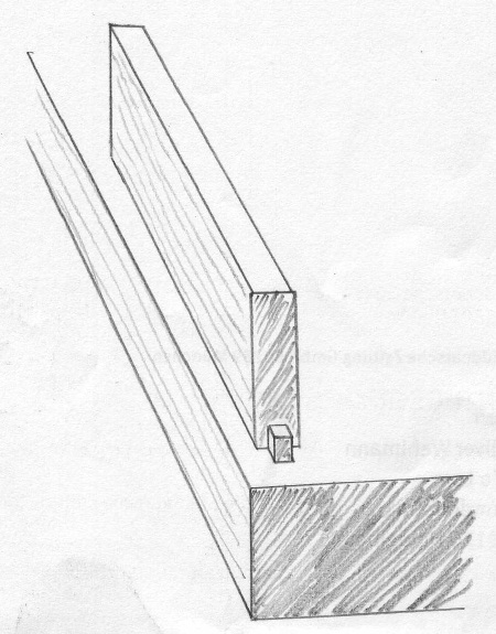

Die Hinterschürze soll übrigens eingegratet werden, wie man es hier auf dem Foto sehen kann :
http://www.feinewerkzeuge.de/ku15.jpg
Und wenn die Verbindung der Schürzen zu sehr vom Loch aufgefressen wird, muß ich halt mehr Holz nehmen. Wahrscheinlich mache ich dann aus 12 x 12 cm 12 x 16 cm, letztere in die Tiefe (also senkrecht).

Hallo Andreas !

Hallo Dirk,
wie gesagt, Rahmen verleimen geht auch auf einer Hobelbank, jedoch finde ich ein Verleimen mit Zwingen (oder Rahmenpresse) viel besser. Die Bankplatte wird immer etwas im Weg sein, außerdem saust man die dan immer mit Leim voll, vorallem, wenn der in den Bankhakenlöchern trocknet wird´s nervig. Außerdem kann man mit Zwingen viel einfacher einen nicht passenden Winkel passend machen. Aber grundsätzlich kann man auch mit einer Hobelbank Rahmen pressen.
Zu deiner letzten Frage mit dem hochkant eingespannten Brett : wenn Du die Bankhaken etwas weiter rausstellst, hält das bombig - ganz sicher.
Zu deinen Holzspindeln : obwohl ich Metallspindeln für klar überlegen halte (bei Hobeln verhält sich das anders ;-), muß ich zugeben, daß Du Du mir den Mund etwas wässrig gemacht hast !
Aber frag´ mal deinen Drechsler, wie lange er das Innengewinde (das in der Schürze) drehen kann. Hab´ das noch nie gemacht, kann mir aber scho vorstellen das 12 cm etwas viel sein könnten.
Zu den Hinterzangen (nicht die "klassische"): Eine solche Lösung habe ich noch nie gesehen (natürlich hab´ ich trotzdem was rumzumeckern ;-), kann mir aber aber vorstellen, daß diese einer klassichen klar unterlegen sind. Der "Klotz" der von der Spindel bewegt wird, hat doch rechts und links Federn, die dann in einer Nut in der Platte/Wange/Schürze laufen, oder ? Glaubst Du nicht, daß diese Federn/Nuten zum Stopfen neigen ? Sie sind ja nicht geschützt. Die Aussparung, in der der Klotz läuft, wirkt wie ein Garben, wo die Späne usw. reinfallen müssen. Die Führung ist ja bei einer klassischen Hinterzange gut abgedeckt.

Das Aufgraten der Hinterschürze ist eine schöne Lösung. Ich würde aber zwecks Vereinfachung (ich weiß, das Wort magst Du nicht) an die Platte/"Schürzenbalken" eine Feder schneiden und an die "Hinterschürze" eine angesetzte Nut. Bei deinen Dimensionen wohl doppelt.

Hallo Andreas !
Was Du über die nichtklassischen Hinterzangen sagst, leuchtet mir ein, aber erstens muß ich zumindest eine davon bauen, wenn ich nicht auf eine Reihe Bankhakenlöcher in der Mitte der Bankplatte verzichten möchte, und zweitens habe ich im Internet verschiedene Bänke dieser Art gesehen, und die Sorte Hinterzange scheint auch schon seit langer Zeit zu existieren. Vielleicht ist es so, wie Du sagst, aber ich hoffe, daß das Hin- und Herschieben eine Art Selbstreinigung bewirkt, so daß die Zange funktionsfähig bleibt.
