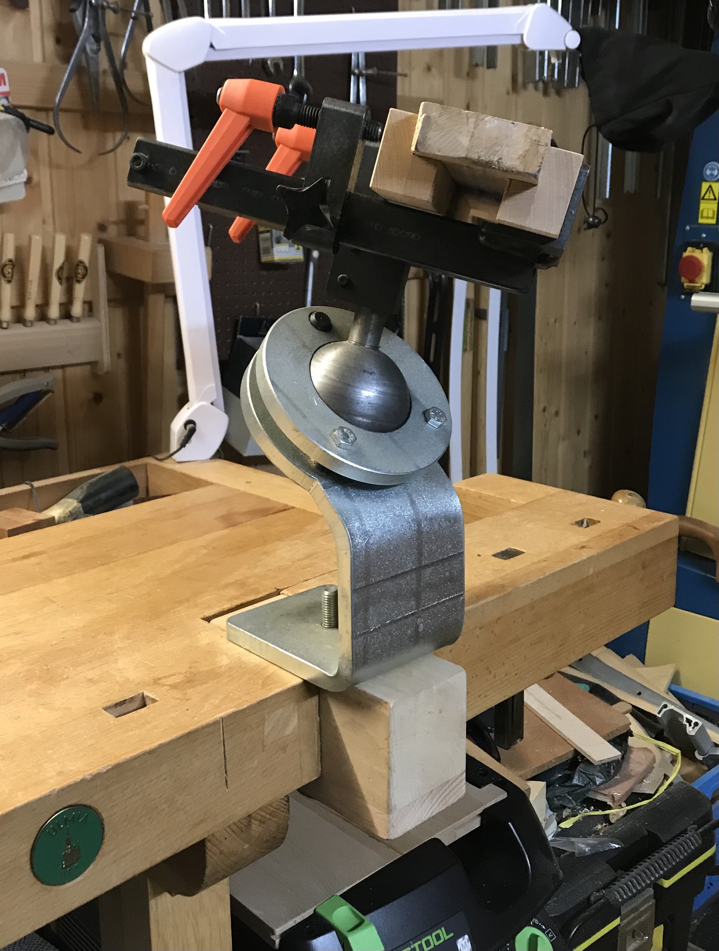

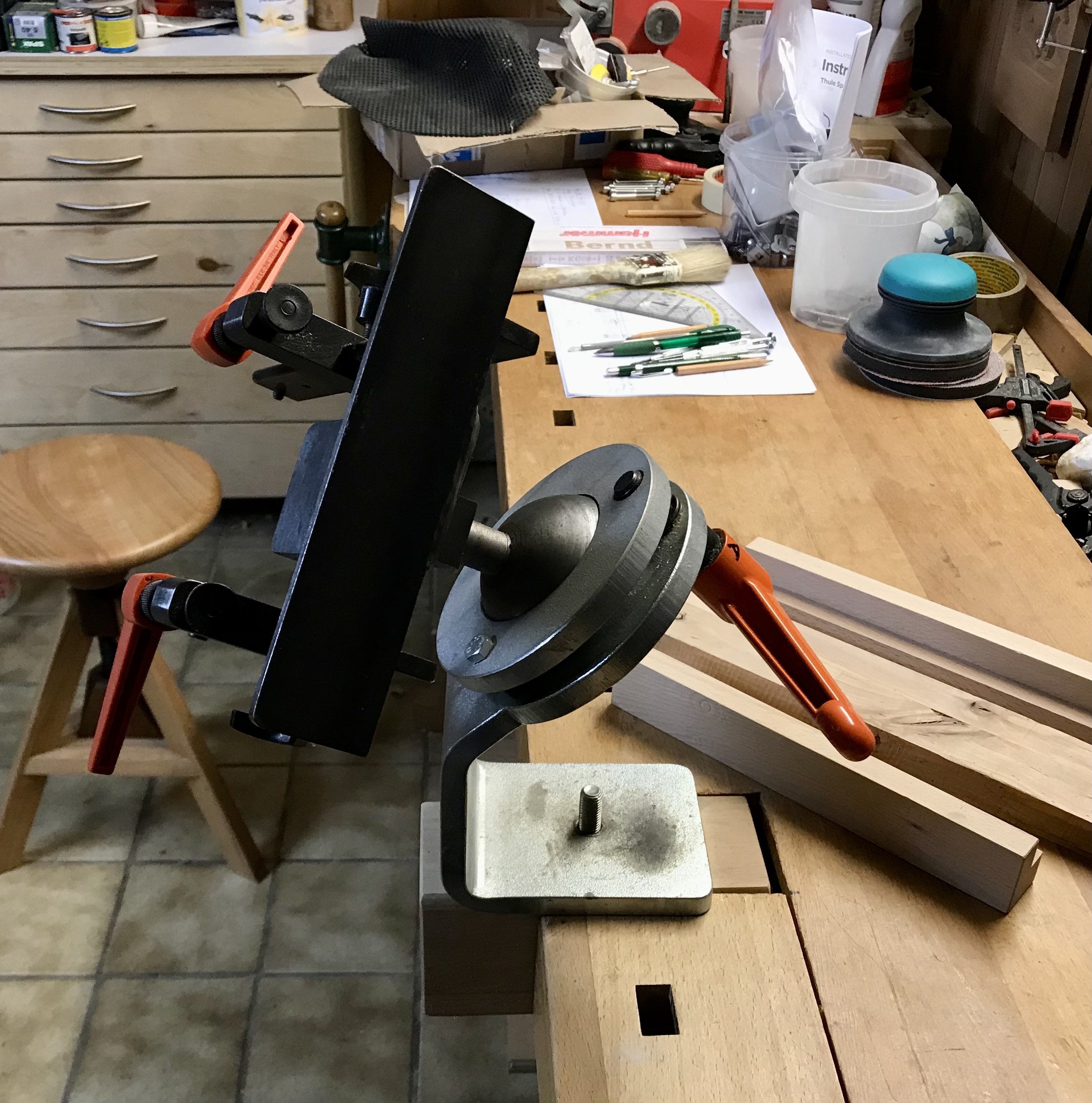

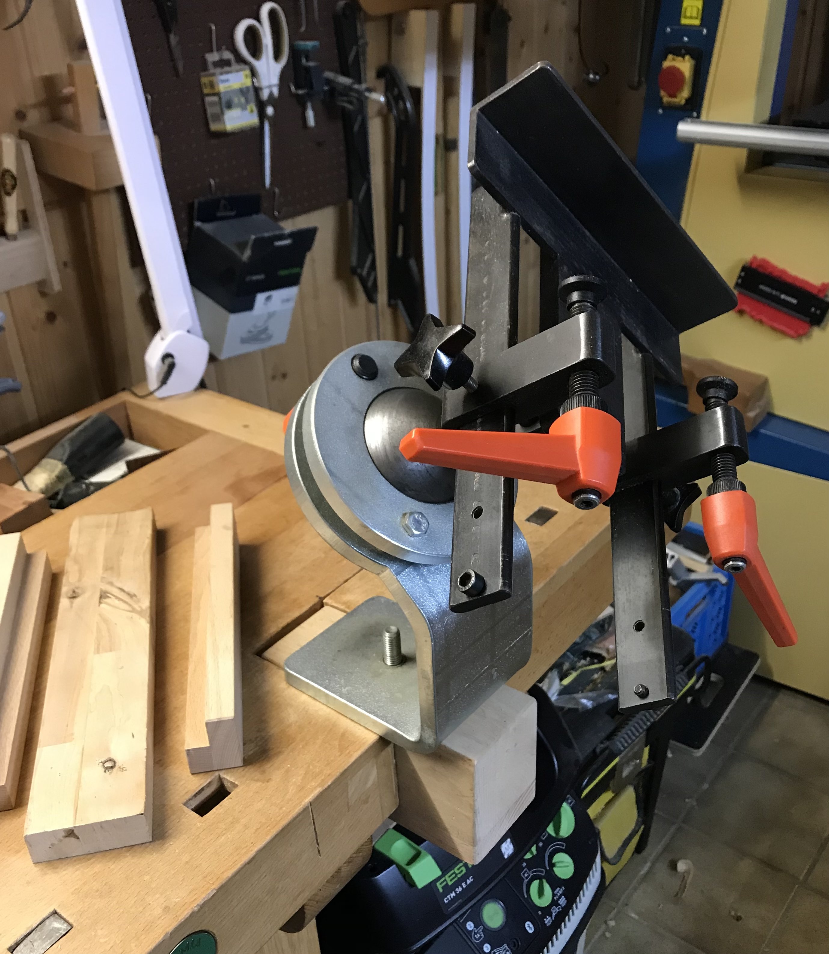

Hallo Walter, Hallo Uwe,

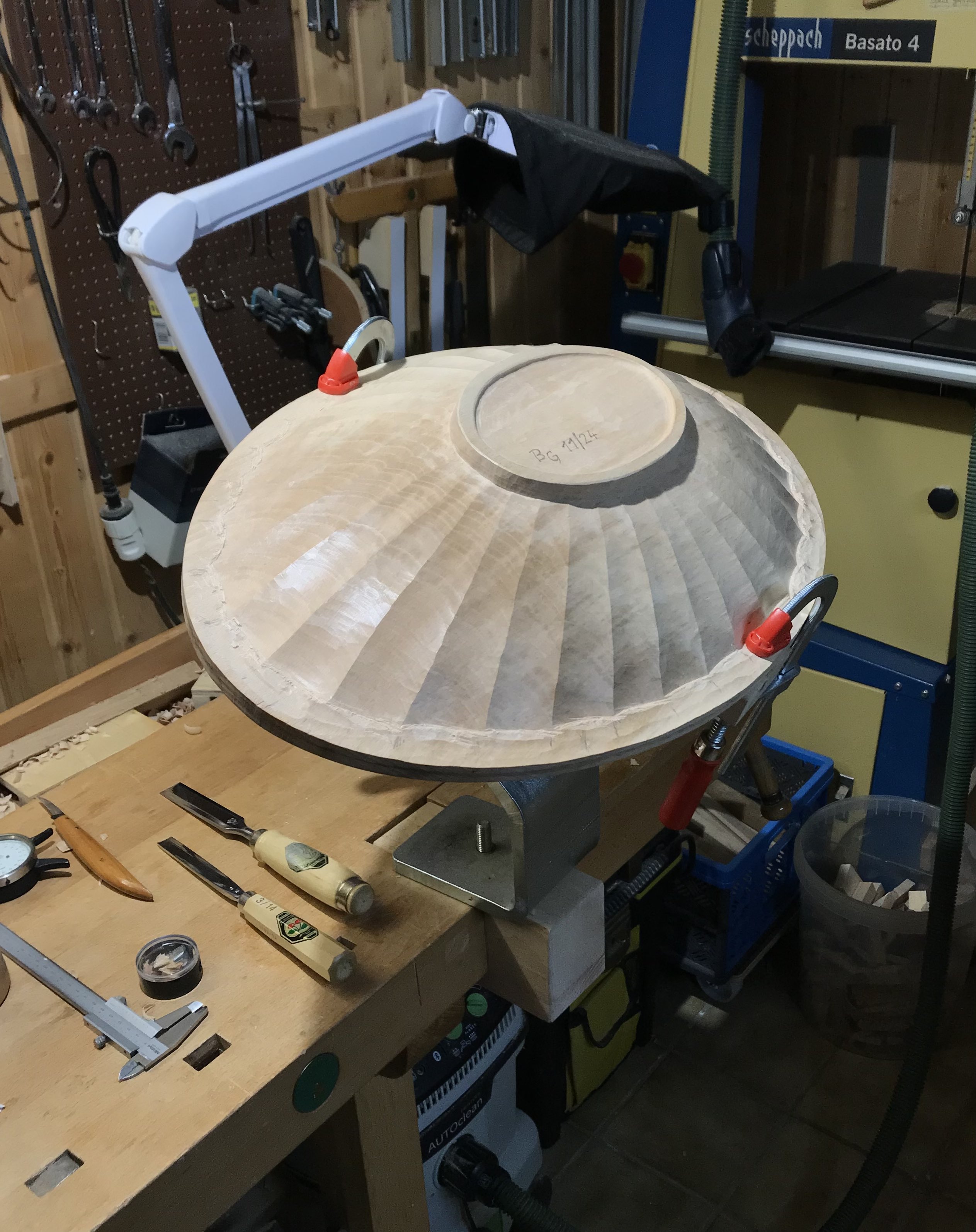

hier sind die gewünschten Bilder. Auf dem letzten Foto ist eine große Schale aus Buchenholz (ca. 60 x 40 cm) zur Bearbeitung eingespannt. Die lässt sich in jede gewünschte Position drehen (und mit dem Klemmhebel an der Kugel festklemmen).
Das Kugelgelenk ist mittlerweile wohl auch nicht mehr so leicht zu beschaffen, da der Betrieb des Entwicklers, Kurt Koch, insolvent ist. Koch hat dieses Gelenk seinerzeit aber auch über Kirschen verkauft. Ich weiß nicht, ob diese Gelenke möglicherweise noch woanders gefertigt werden. Gebrauchte gibt es aber noch. Die sind in der Regeln wie neuwertig, da sie so gut wie unverwüstlich sind.
