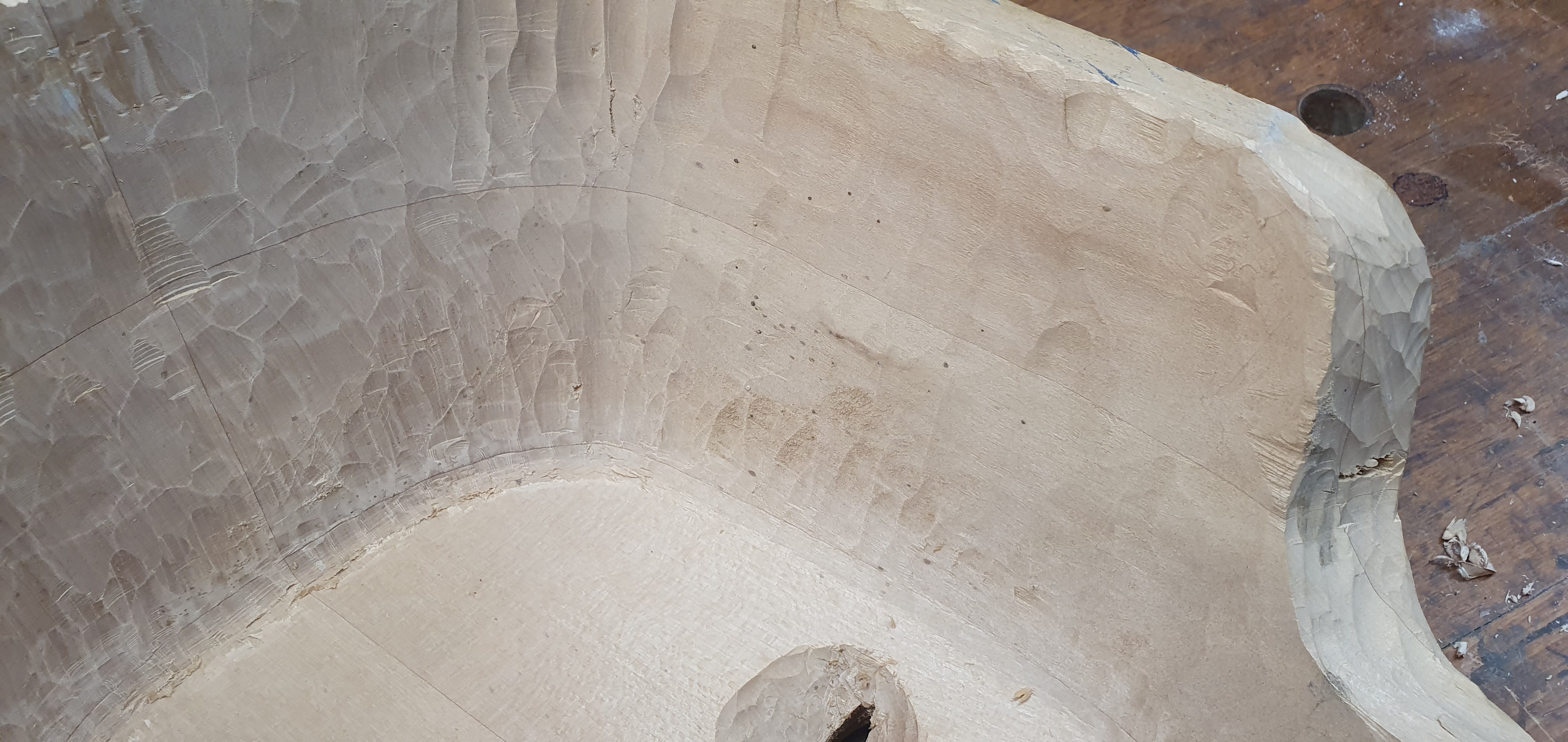

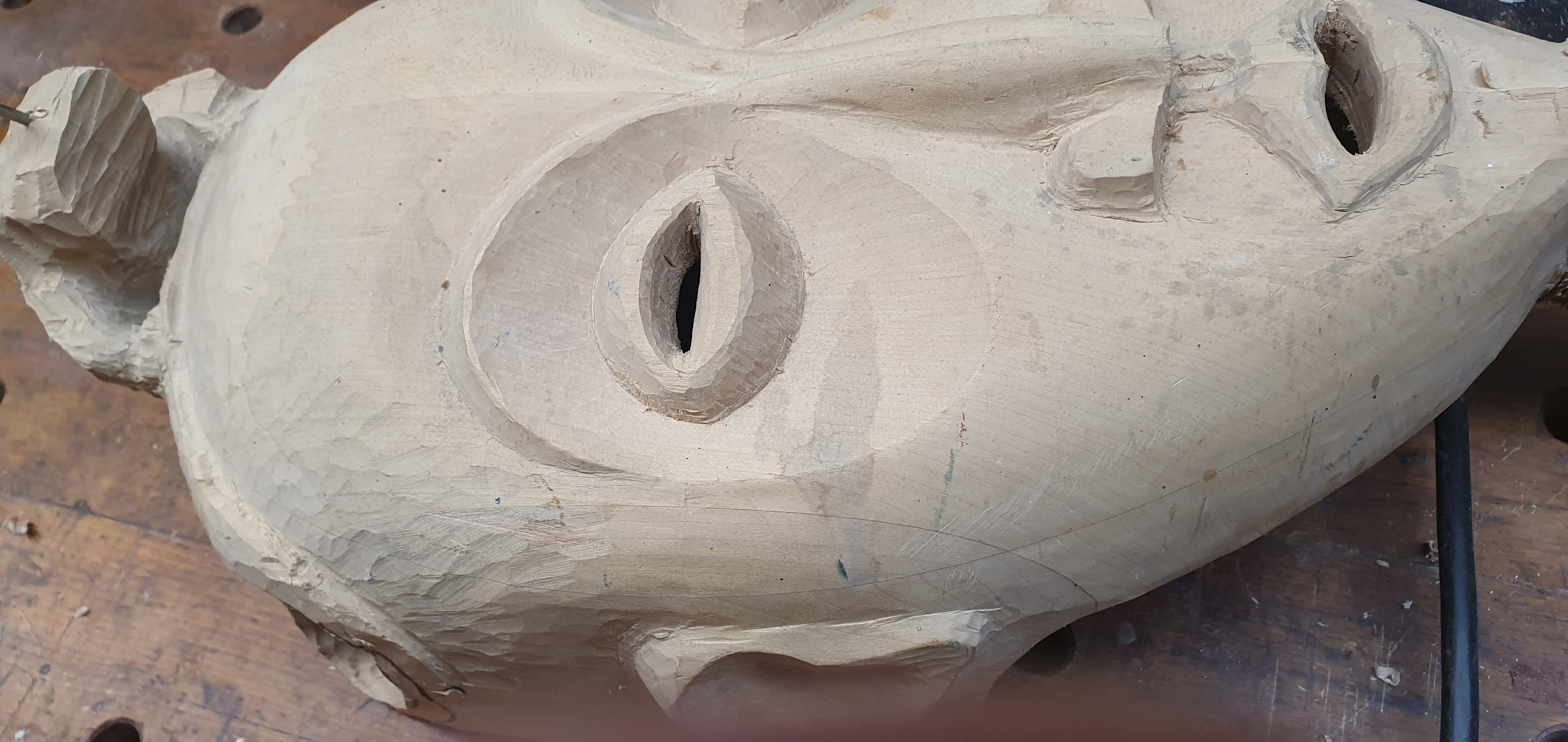

Hallo Michael
Vielleicht muss es ja auch nicht unbedingt ein Travisher sein. Schweifhobel mit abgewinkelten Griffen und konvexer Sohle wären noch eine Möglichkeit. Aber auch mit Schnitzeisen kannst du recht unterschiedliche Oberflächen erzeugen, von grob bis fein. Anbei ein paar Bilder von einem aktuellen Projekt, an dem man, denke ich, recht gut die verschiedenen Bearbeitungsstufen von grob bis fein erkennen kann.
