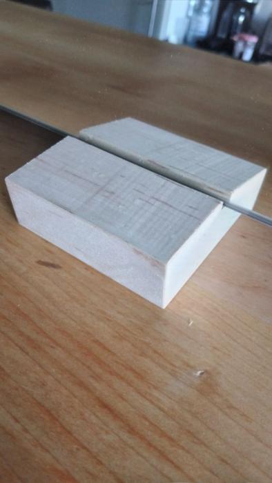

Re: Essbar aus Erle *MIT BILD*
auch Dir vielen Dank für Dein Feedback.
Ja der Spiegel sollte etwas Unterstützung erhalten. Daher hatte ich bereits zwei Auflagen hergestellt, auf denen der Spiegel nun ruht. Die werden noch mit der Ziehklinge abgezogen und dann geölt, dann passt es. Den Rahmen aus Erlenholz habe ich wieder demontiert, denn Rahmen kann jeder, der gefiel mir nicht.

Re: Essbar aus Erle
Da bin ich mir nicht so sicher.
Mit Falz und einer als Konterprofil ausgebildeten Schlitz- und Zapfenverbindung finde ich einen Rahmen mindestens so anspruchsvoll wie eine Schwalbenschwanzverbindung.
Ich hatte schon mal versucht, diese Verbindung hier an den Mann zu bringen, Resonanz nahe null.
Entweder wird die Konstruktion unterschätzt oder es finden Sie alle langweilig oder nur ich finde sie komplex und schwierig.
Benötigt wird sie eigentlich bei jeder Rahmenkonstruktion mit Füllung.

Re: Essbar aus Erle
[In Antwort auf #155622]
die Herstellung von Rahmen ist mir geläufig. In der letzten Zeit sind so einige Rahmen für Keilrahmen aber auch für Malkörper entstanden. So war es mir nicht schwer gefallen, einen Rahmen für den Spiegel zu bauen, der aber nicht meine Zustimmung gefunden hat. Die Einheit an der Wand hängend hat nicht die Austrahlung die mir vorschwebt. Daher diese Lösung mit den zwei genuteten Abschnitten.
Meine flapsige Anmerkung sollte nicht despektierlich gemeint sein, schon gar nicht geäußert um persönlich zu werden. Wenn ich das erreicht habe, dann bitte ich um Entschuldigung, lag mir wirklich fern.

Re: Essbar aus Erle
ich fühle mich in keinster Weise irgendwie angegriffen und du brauchst dich für nichts zu entschuldigen
Ich habe deine Worte einfach nur ernst genommen.
Ich vermute, dass dein Rahmen in den Ecken mit einer Gehrung versehen ist.
Mit einer gut eingestellten Stoßlade ist eine Gehrungsecke auch nicht schwer herzustellen und der Falz fügt sich dann auch nahtlos ein.
In dem Fall kann ich deine Aussage "denn Rahmen kann jeder" wesentlich besser nachvollziehen.
