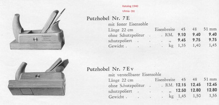

Es gibt sie von o. u. und Sedlmayer
Gruß Kurt

Hallo Marcus,...
Mit einem Originalbild kann ich leider nicht dienen, weil ich den Hobel umgebaut hab!
Ich bin mir aber sicher, dass man diesen Reformputzhobel mit verstellbarer Eisensohle im ULMIA
Katalog finden kann. Kurt hat bestimmt auch einen in seiner Sammlung,...nehm ich jetzt so mal an...?!?
Zur Eisensohle selbst:
Im Original war das ein alter Ulmer Hobel mit Eisenklappe ("amerikanischer Keil") und einer Eisensohle, die in
einer Ausfräsung im Holzkörper verschraubt war. Eisenbreite 44mm. Schneidwinkel 47,5 °.
Leider war der originale Hobelkasten in einem erbärmlichen Zustand, sodaß ich nur das Eisen mit der Eisenklappe
und die verstellbare Eisensohle behalten hab, um einen neuen Hobelkasten draufzusetzen.
Verstellt wird er wie der Reformputzhobel mit Weißbuchensohle bzw.Lignum vitae...an 2 Schrauben an der Stirnseite.
Das Plättchen zur Maulverstellung bedarf keiner Fixierschraube, weil es in der Eisensohle geführt wird.
Das Holz, welches ich hier benutzt hab ist afrikanisches Mahagoni, welche Sorte genau, weiß ich nicht.
Das Eisen hab ich auf 52,5 ° Bettungswinkel eingebaut, um den steilsten Winkel in einem Putzhobel zu bekommen.
Durch diesen sehr extremen Schnittwinkel ist der Hobel nur auf Harthölzern und Stirnholz zu gebrauchen...das Hobeln
(hier fast schon Schaben) ist nicht leicht, aber mit etwas Einstellarbeit dann doch möglich...

Re: Reformhobel mit Stahlsohle einstellbarem Maul!
Vielen Dank Kurt!
Damit habe ich wirklich nicht gerechnet. Wofür sollte das wohl gut sein?
Gab es Ausrisse beim Plastikkantenhobeln?
Liebe GRüße
Beitrag von Andreas Winkler »
die im Betreff erwähnten Hobel hat es offensichtlich schon lange gegeben, hier ein weiterer Link zu einem Katalog von Wolfgang Jordans Seite. Er führt zu einem Katalog der ehemaligen Firma Ott aus Ochsenfurt aus dem Jahr 1900:
https://kataloge.holzwerken.de/index.html?name=ott_friedrich&lfdnr=1#&gid=1&pid=6
Also lange vor der Erfindung von Spanplatten mit Kunststoffbeschichtungen. Vermute mal, daß der z.B. dafür gedacht war, wenn man auf Dauer scharfe Kanten hat hobeln müssen - also scharfe Kanten schon bei Massivholz.
Das mag eine reine Holzsohle auf Dauer gar nicht, da gibt es sogar recht schnell tiefe Riefen.
Beachtenswert der hohe Preis des Hobels, verglichen mit einem normalen Putzhobel.
Gruß, Andreas
[In Antwort auf #155573]
Halo Andreas,
wirklich erstaunlich. Auch, dass sie explizit als Putzhobel (und eben anders als später nicht als Bestoßhobel) ausgewiesen werden.
