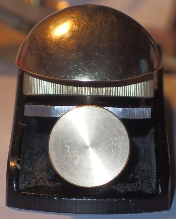

Michael C.
Beiträge: 12
Registriert: So 23. Feb 2020, 12:10
Re: JUUMA Flachwinkel-Einhandhobel Austauschklappe *MIT BILD*
Beitrag von Michael C. »
Die Austauschklappe ist schnell geliefert worden. Vielen Dank an den augezeichneten Service von FeineWerkzeuge.de!
Es ist deutlich zu sehen, dass die Spannschraube diesmal schön senkrecht auf dem Hobeleisen steht.
Jetzt gibt es keine seitliche Komponente mehr beim Festspannen des Hobeleisens.

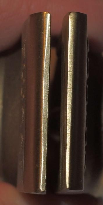

Wie man im zweiten Bild sehen kann, ist der vordere Anschliff der rechten Hobelklappe schief, was man daran sehen kann, dass das Material an der oberen Bildseite breiter ist als unten. Die linke Hobelklappe ist die Austauschklappe und zeigt eine gleichmäßige Materialstärke. Eine Messung mit einem digitalen Neigungsmesser ergab, dass bei der schiefen Klappe der Teller der Spannschraube 2° gegenüber dem Anschliff seitlich verkippt ist. Bei der Austauschklappe ist Neigungsunterschied kleiner als 0.1°
Ein Hobeltest mit der Ersatzklappe steht erstmal aus. Ich werde zu gegebener Zeit berichten.
Michael
