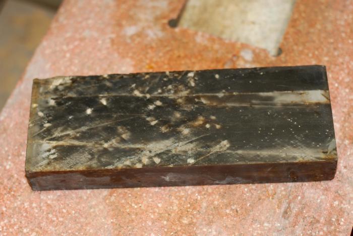

Novaculite *MIT BILD*
Beitrag von Gerd Fritsche »
[In Antwort auf #148157]
was du suchst ist ein Arkansas Novaculite Stein aus den Ouachita Mountains aus Arkansas. Die Gruben sind meiner Meinung nach leider erschöpft und was man jetzt neu kaufen kann sind schlechte Steine mit unregelmässigen kristalinen Strukturen.
Ich habe das Glück einen Stein zu besitzen der ca. 80 Jahre als ist. Die Grösse 75 x 200 x 30 mm mit ca 8000er Körnung.
Der Stein muss sehr selten oder garnicht abgerichtet werden. Ich benutze ihn mit Wasser und einem Tropfen Pri.
In England und USA sind manchmal gute, alte Steine zu bekommen.
Ich kann dir meinen zum Testen mal zuschicken.
Gerd.
