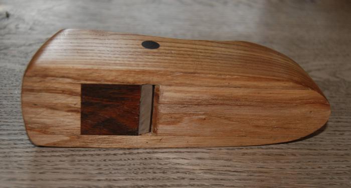

Kleiner Blockhobel *MIT BILD*
Beitrag von Gerd Fritsche »
Hallo Beate,
das ist ein Hobel, der immer bei mir auf der Hobelbank liegt. Er hat ein 31,5 mm breites Eisen aus D2 Stahl mit Doppel und ist 170 mm lang und 50 mm breit.
Das Gehäuse ist aus Esche und in der Sole ist vor dem Eisen ein Stück Pockholz eingeleimt.
So einen Hobel kann man an einem Tag bauen.
Gerd.
