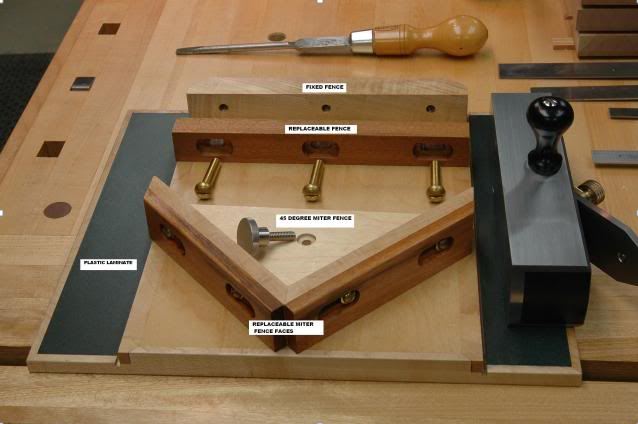

Bestosshobel mit schrägem Maul. *MIT BILD*
Beitrag von Gerd Fritsche »
[In Antwort auf #145810]
gibt es auch. Der Hobel hat eine Maulstellung von 20° und eine Bettung von 12°(25° würde auch reichen)
Der Nachteil: man kann den schrägen Schnitt nur in einer Richtung nutzen, da das Holz in der einen Richtung auf die Lade gedrückt wird, und in der anderen Richtung von der Lade gehoben wird.
Das Shooting Board stammt von Hank Knight, und erklärt am besten was ich meine.
Gerd.

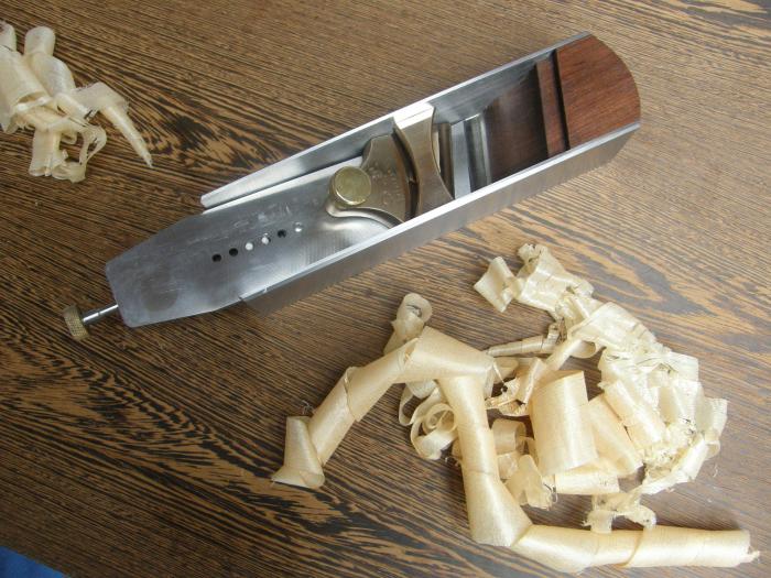

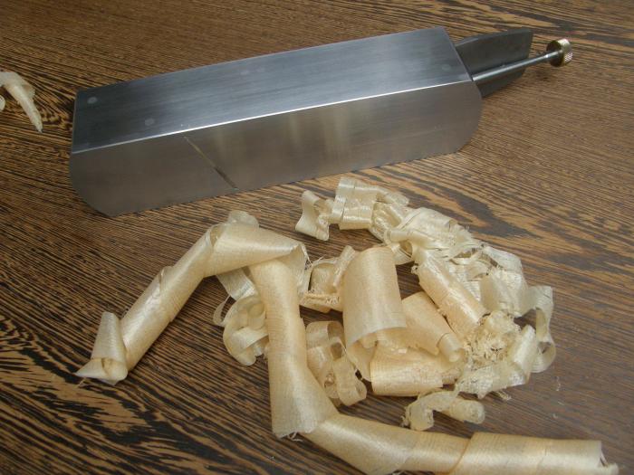

ich besitze den Veritas Bestoßhobel mit PM-V11-Eisen und bin ziemlich glücklich damit. Natürlich muß man auch den mal nachschärfen, aber er hält schon ziemlich lange durch, sogar in Fichte oder Pappel, die beide ein Alptraum für einen Bestoßhable sind!
Hier ist ein Bild:
Allerdings kann man ihn, wie gern sagt nur in eine Richtung verwenden, das gilt aber auch für den LN #51 sowie für das Original von Stanley und jeden Hobel mit schrägem Maul. Dafür macht sich die Schräge des Eisens deutlich bemerkbar, vor allem beim Eintauchen. Vorher habe ich mit einem Stanley # 5 bestoßen, aber das war eher zum abgewöhnen. Selbst mit einem PM-V11-Eisen! Und selbst wenn mein Bestoßhoble mit einem Keilwinkel von 30° geschliffen ist, geht der Vorteil des LV Fase-Oben-Hobels nicht verloren, zumal dazu kommt das es keinen Sparbreche gibt der Verstopfen kann und ein verstellbares Hobelmaul gibt es obendrein. Da bin ich nicht einer Meinung mit Klaus!
