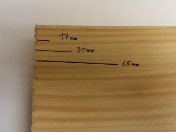

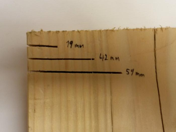

auf die japanischen Sägeblätter wollte ich ganz gewiss nicht schimpfen, verwende ich sie doch selber mit Begeisterung.
Hier ein schneller Vergleich in einem 40mm Fichtenfposten um meine Behauptung ("Universalbezahnung ist nur ein schlechter Kompromiss") zu untermauern:
Querschnitte:
Jeweils 25 Züge, von oben nach unten:
300mm Kataba Universal
265mm Kataba QS
300mm Kataba QS
Längsschnitte:
Hier auch wieder jeweils 25 Züge, von oben nach unten:
250mm Kataba LS
300mm Kataba LS
Interessant finde ich, dass die Universalbezahnung sogar gegen eine (bzw. bei sogar 2) Nummern kleinere (und dementsprechend auch feiner bezahnte) Sägen keine Chance hat.
Anders sieht es bei Schichtwerkstoffen aus, hier ist die Universalkataba die einzige, die a) einigermaßen schnell und b) trotzdem sauber sägt, dafür ist sie wirklich gut, aber ansonsten verwende ich wo immer möglich lieber die jeweils spezielle Säge, die Ergebnisse oben verraten warum.
