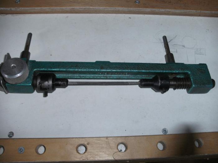

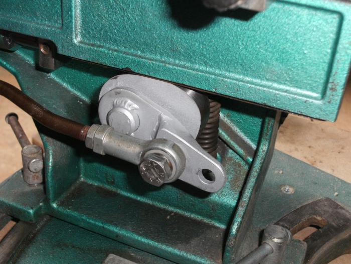

wollte mich mal wieder zurückmelden.
Mittlerweile habe ich an der Feilmachine einige Veränderungen vorgenommen um auch Sägen mit kleinerer Zahnteillung feilen zu können. Dazu habe ich mir zwei Adapter zur Aufnahme einer kleineren Feile fertigen lassen und den Exzenterhub verringert (s. Bilder).
Der Erfolg war jedoch unbefriedigend. Es ist genau das eingetreten was Friedrich angeprochen hat. Die Feilmaschine hat mir die vorhanden Zahnung ruiniert und damit jede Möglichkeit genommen es noch einmal zu versuchen.
Ich werde mir jetzt eine Referenzverzahnungen lasern lassen und diese, leicht nach unten versetzt auf das zu feilende Sägeblatt spannen, so dass die vorhandene Zahnung keinen Einfluss mehr auf das Feilergebnis haben sollte.
Sollte dies auch nicht funktionieren, will ich den Zahnvorschub mit einem Schrittmotor realisieren.
Bilder:
Bild 1: Feilmaschine Frontansicht mit eingespannter Säge
Bild 2: Exzenter verantwortlich für den Feilhub
Bild 3: Feilhalter mit Adapter
Gruß Georg

Hallo Georg,
Dir ist aber klar, dass, wenn Du die Maschine mit einem eigenen Teilvorrichtung versiehst (egal ob gelaserte Referenzbezahnung oder Schrittmotoren), sie wahrscheinlich nur noch zum Neubezahnen zu gebrauchen ist? Denn eine Abstimmung des maschineneigenen Vorschubes mit der Teilung einer vorhandenen Säge dürfte sehr schwierig sein. Ein denkbarer Weg wäre: Sägen zunächst neubezahnen (mit der Teilvorrichtung der Maschine) und von da an mit dem üblichen Klinkenvorschub.
