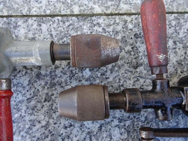

Re: Noch ein Flop *MIT BILD*
Beitrag von Joachim Thiel »
[In Antwort auf #143827]

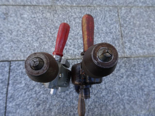

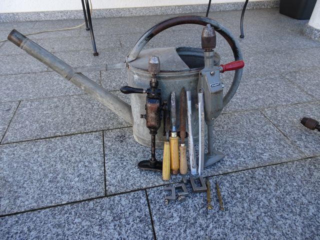

Hallo ihr Lieben
Die Überschrift bezieht sich nicht auf die Bohrmaschine von Sebastian.
Ich war mal wieder paar Tage im Exil.
Einziger Lichtblick der Flohmarkt am Wochenende
Das offizielle Limit von 20€ konnte ich auch genau einhalten.
Als erstes gabs eine Tragetasche in Form einer noch sehr gut erhaltenen Schneiderkanne.
Also dass plastiktütenverbot konnte ich schon umsetzten.

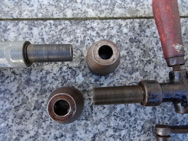

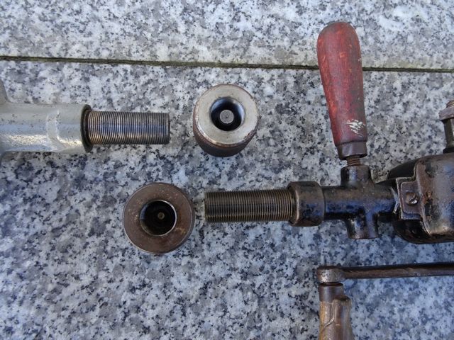

Unter anderem gabs aber auch eine Bohrmaschine mit bohrfutter ähnlich der von Sebastian.
Mit flohmaktmitteln gelang mir schon eine ungefähre Bestimmung vom Gewinde.
D kleiner 20 und etwa 23-25G
Anfängliche Zweifel hatte ich dann schnell verdrängt.
Vom Baujahr eher ein youngtimer , wegen kreuzschlitz und Farbe.
Jetzt wieder im alten Trott mit besseren Möglichkeiten.
Das Gewinde der Grauen flott ist metrisch mit genau d19 und 1 mm Steigung mit 60 Grad.
fazit
Wenn das Futter auch äußerlich dem der Ixion gleicht, so sind beide nicht untereinander austauschbar.
Eventuell hilft das bei der Suche
Paar Bilder
Gruß Joachim

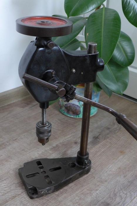

Hallo Forum,
ich habe kürzlich eine antike handbetriebene Ständerbohrmaschine der Firme Genko erworben, und will diese wieder herrichten und ggf. in Betrieb nehmen. Dabei bin ich auf mehrere Fragen gestoßen:
Aufnahmegewinde Bohrfutter: das Bohrfutter welches befestigt war ist kein Original. Ich schätze den Herstellungszeitpunkt des Gerätes auf Anfang des 20Jhdts, und das Bohrfutter war mit Made in Germany gekennzeichnet. Zudem passte es nicht, da das Aufnahmegewinde eine andere Größe hat. Dieses hat einen Außen-Durchmesser von 1/2 Zoll, ca. 26 Gänge und ich vermute es ist ein UNEF Gewinde (muss es noch genau messen). Gibt es Adapter oder Verbindungsstücke die zwischen ein solches Gewinde und ein UNF Bohrfutter geschraubt werden können? Dafür müsste aber die Bohrspindel raus.
Ausbau Bohrspindel: ich vermute dies ist nur möglich wenn das Gewichtsrad sowie die Kugellager entfernt werden, die aber weder Schrauben noch Stifte zur Fixierung haben, und möglicherweise eingepresst sind?
Kann mir jemand vielleicht einen Tipp geben wie die Bohrspindel ausgebaut bzw. wieder gangbar gemacht werden kann?
Hülse am Gehäuse zur Kurbelwelle: diese Hülse sieht aus wie ein Einfülltrichter (evtl. zur Schmierung), weist aber eine kleine Aussparung auf, die evtl. für einen Stöpsel oder ähnliches gedacht ist?
Schraube im Korpus: an der linken Seite des Gehäuses (auf den Bildern verdeckt) ist eine Schraube angebracht, die aber keine offensichtliche Funktion hat. Für eine Schmierungsöffnung erscheint sie mir unlogisch, und auch zum Getriebe innen besteht kein Bezug, aber vielleicht war sie zur Montage von Zubehör vorgesehen?
Rändelschraube unterhalb des Gewichtsrades: Unterhalb des Gewichtsrades ist eine seitliche Bohrung die bis zur Bohrspindel reicht. An anderen ähnlichen Geräten von Flott oder Ixion gibt es davon zwei, wobei eine für eine Staufferbüchse vorgesehen ist und eine für eine Schraube mit der das Gewichtsrad gebremst wird (so mein Verständnis). Dieses Gerät hat nur eine Öffnung, an deren Ende ein bewegliches Metallplättchen sitzt welches auf die Spindel gedrückt werden kann. Die Rändelschraube allerdings ist zu kurz um soweit hineinzuragen, und ist daher vermutlich ebenfalls nicht das passende Teil. Ist hier "nur" eine Schraube ausreichender Länge erforderlich, oder wird der Bremsdruck evtl. anders erzeugt?
viele Grüße
John

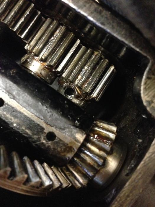

Ich habe kürzlich eine ähnliche Maschine erworben, allerdings fehlt die Herstellerplakette; ansonsten sieht die aber identisch aus.
Mein Problem ist, dass einer der Bolzen zur Fixierung des Zahnrads mit der Welle für die Kurbel fehlt. Kann man da eine Spannhülse für verwenden? Ich weiß nicht ob ich irgendwie an den korrekten Durchmesser für einen Bolzen komme und schon gar nicht wie der fixiert würde. Sind die konisch, wie ist der Fachbegriff dafür? Federsplint oder sowas könnte vielleicht auch noch gehen, könnte aber auch anecken.
David
Re: Pflege einer manuellen Tischbohrmaschine
Hallo David,
Aussage nur anhand Foto selbstverständlich unter Vorbehalt, aber das sieht schon nach der üblichen Konstruktion aus.
Spannstifte (elastische Zylinderstifte, aus Federstahl gerollt) sind die hier übliche, billige und völlig ausreichende Verbindung. Sie halten sich durch ihre radiale Elastizität ohne weitere Maßnahmen in der zylindrischen Bohrung und sind spielfrei und erstaunlich belastbar, was will man mehr? Den Durchmesser der Bohrung kannst Du mit einem hineingesteckten Bohrer gut erfühlen. Wenn es z.B. eine 4mm- Bohrung ist (4mm- Bohrer geht gerade noch rein) dann passt ein entsprechender Spannstift, der in nicht eingebautem Zustand einen geringfügig größeren Durchmesser hat.
Der Spannstift soll so lang sein, dass er am anderen Ende wieder aus der Nabe herausguckt (oder zumindestens zu sehen ist). Er hat an einem Ende eine leichte Fase (ist sozusagen etwas angespitzt), dieses Ende ist beim Einschlagen vorn. Nimm die ganz einfache Sorte: schwarz, ungeschliffen, einlagig.
Falls die Bohrungen in Nabe und Welle nicht fluchten: Nabe auf der Welle um 180° drehen, dann geht es (dann sind die Teile gemeinsam verbohrt, aber nicht ganz zentrisch).
Falls die Welle kugelgelagert ist: Nicht so schlagen, dass die Lager den Schlägen ausgesetzt sind!
Ich wünsche viel Erfolg. Grüße, Friedrich
