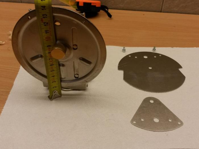

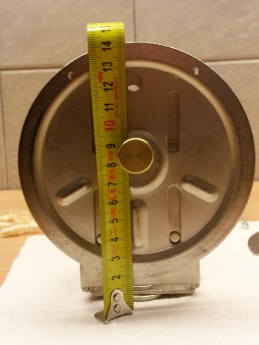

Zu deiner Frage bezüglich Verwendung anderer Sägen: prinzipiell sicher möglich, aber die Blattbreite muss kleiner ~80mm, besser wohl eher 70mm sein, sonst gerät man in Konflikt mit der zentralen Schraube, die die zwei Führungsplatten und die Distanzplatte (das Kreissektorförmige Teil im Bild) zusammenhält. Mir fällt da spontan außer einer Gestellsäge nichts ein, die stelle ich mir aber etwas unpassend vor.
Beiträge: 1180
Re: Z-Saw Gehrungsschneidlade. Beachtlich!
Hallo Wolfgang und Friedrich,
Nicht vergessen: die Dicke des Sägeblattes incl. darf nicht größer sein als das annähernd dreieckige Blechteil. Bei einem dickeren Sägeblatt müsste man sich entweder ein anderes Blechteil machen oder etwas dazwischen klemmen (vielleicht ein paar Blatt Papier?).
