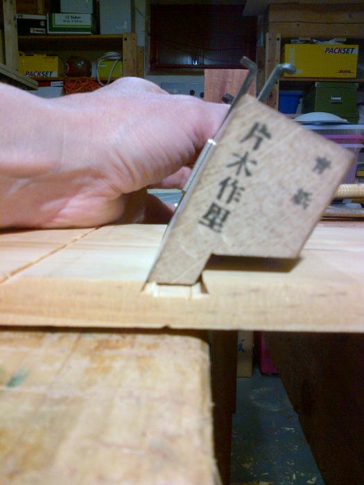

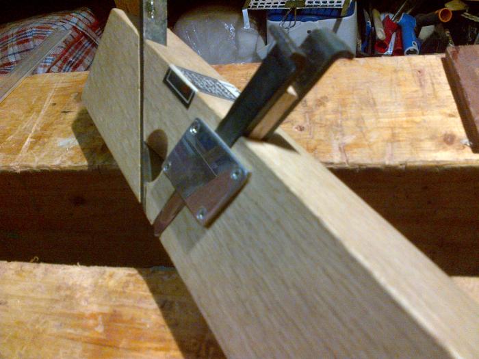

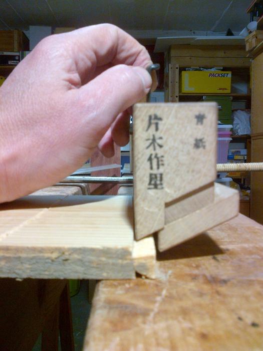

Re: Gratfeder an Querholz: Späne *MIT BILD*
Hallo Johannes,
jetzt habe ich ein paar Fotos gemacht von meinem Grathobel.
Das erste Bild zeigt eine Seitenansicht bei der man die beiden Vorschneider erahnen kann. Das Hobelmesser hobelt mit einem ziehenden Schnitt und die Späne werden auch seitlich ausgeworfen (aus dem seitlichen Loch, welches man auf dem Foto sieht.
So soll das Aushobeln der Gratnut funktionieren.
Und so soll das hobeln der Gratfeder gehen.
Wie gesagt, bei mir funktioniert es beim Kiefernholz eher nicht. Vielleicht setzt das Hobelmesser zu steil an. Es gibt ja keinen Spanbrecher und auch kein richtiges Hobelmaul - so wird das doch nichts. Dass es bei Friedrich (fast) ohne Ausbrüche bei Kiefernholz funktioniert ist ja ein Wunder (und um dieses zu besichtigen, wäre es mir eine Reise wert).
Selbst wenn es bei meinem Grathobel gehen würde, ist die breiteste Stelle der Nut am Boden doch mindestens 1,5 cm. Das heißt, dass auch das einzugratende Brettchen min. 1,5 cm stark sein müsste, was mir oft zu dick ist.
Dirk

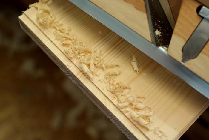

- Beiträge: 3208
Hallo Dirk,
Deinen Grathobel / Gratnuthobel find ich sehr interessant, sowas habe ich noch nie gesehen. Und, abgesehen von der großen Mindestbreite für die Nut, er müsste doch sauber hobeln können.
Ich habe eben mal eine Seite einer Gratfeder an Kiefernholz angehobelt und das Ergebnis (und die Späne) fotografiert. Der Hobel ist auf dem Bild gegenüber der Arbeitsposition umgedreht. Du siehst, es gibt richtige Späne.
Falls Dui das mal in Natura sehen (und vielleicht Deinen Hobel tunen) willst, bist Du gern eingeladen (Adresse und Tel.- Nr. im Profil)
