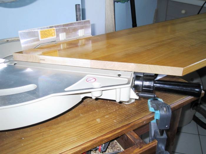

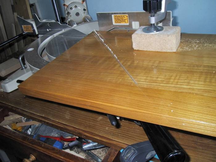

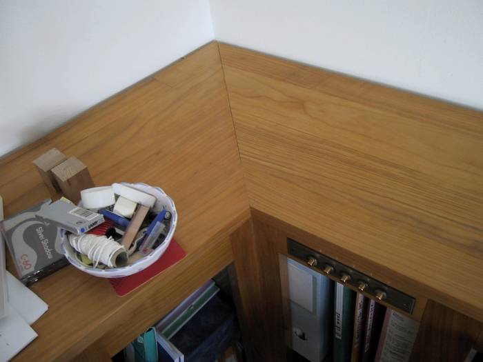

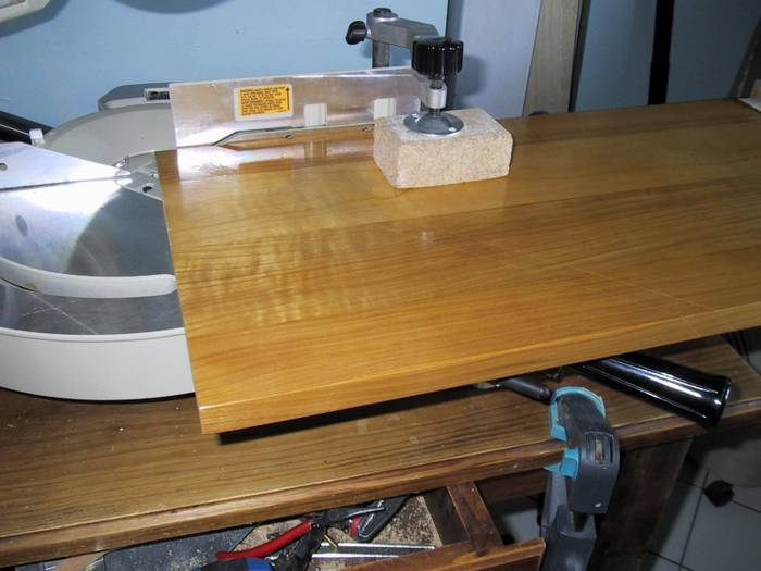

Vielen Dank für die vielen Hinweise, es hat mit der Klebebandmethode tatsächlich funktioniert. Ich habe Tesafilm verwendet anstelle des sonst häufig verwendeten Kreppbandes, musste dabei aber feststellen, dass man das Tesa nicht zu lange auf der Schellackoberfläche lassen darf, da es sonst die Oberfläche angreift. Da scheint das Tesa doch Lösungsmittel zu enthalten - Schellack ist ja geradezu mimosig empfindlich. Im Bild sieht man den Tesa-Streifen, die anderen Bilder zeigen den Zustand nach dem ersten Schnitt, nach beiden Schnitten und nach dem Einbau in die Bibliothek.
http://hw.roesch.de/Bilder/B120.jpg
http://hw.roesch.de/Bilder/B121.jpg
http://hw.roesch.de/Bilder/B123.jpg
Übermorgen muss ich an der anderen Seite noch einen Längsschnitt vornehmen, das sollte jetzt aber kein Problem mehr sein. Das fertige Projekt stelle ich hier demnächst vor.
