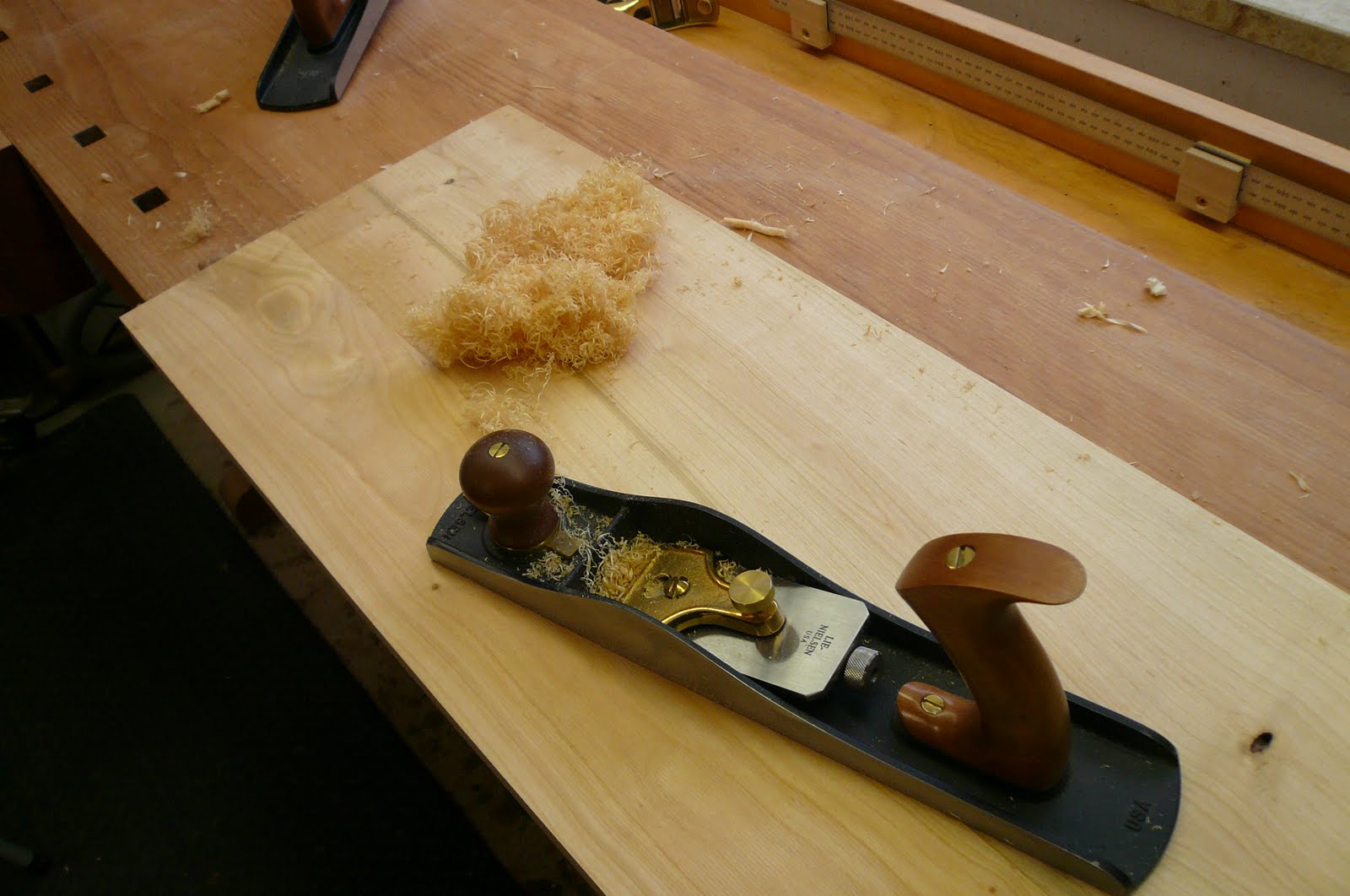

ich habe so ein Zahneisen für meinen LN #62 und benutze es unregelmäßig regelmäßig als Ersatz für den Schrupphobel bei schwierigem Holz. Einen extra Zahnhobel würde ich mir nicht kaufen. Ich finde die produzierten Späne ganz lustig.
Das Eisen schärfe ich wie jedes andere auch. Also auch die "Spiegelseite". Ich sehe auch keinen Grund, warum nicht. Die unterbrochene Schneide soll den Abtrag vereinfachen und die Ausrisse vermindern
Das "Abrollen" des Eisens a la Friedrich mache ich bei keinem Eisen mehr und halte ich grundsätzlich für unnötig.
Wenn ich mir mein Zahneisen aber auch das von ECE anschaue, sehe ich auch keinen Grund, es nicht mit einem Metallhammer zu justieren (auch wenn ich es nicht mache). Man muss schon arg doll draufhauen, um es zu beschädigen.
Noch eine kurze Vorstellung zum Einsatz eines Zahneisens: http://www.finewoodworking.com/tool-guide/article/one-bench-plane-can-do-it-all.aspx
