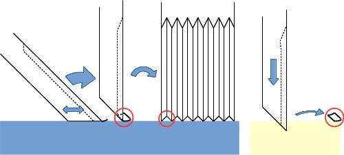

Beiträge: 1180
Re: Zahneisen entgraten... *MIT BILD*
Ich hoffe es wird mit dem Bild klarer:
Wenn man das Zahneisen schleift entsteht ein Grat. Der Grat verläuft entlang der Zahnränder, also in den Zwischenräumen.
Stellt man das Eisen senkrecht, dann steht es auf den Zahnspitzen. Der Grat in den Zwischenräumen hängt in der Luft (im roten Kreis) Man bekommt ihn so nicht weg (notwendig oder nicht)
Das Eisen zur Verdeutlichung um 90° um die Hochachse gedreht (ohne Grat dargestellt).
Genau so wenig wie wenn man auf der Spiegelseite herumschleift. Auch dann trägt man nur von den Spitzen ab.
Klopft man das Eisen in ein Stück Holz, dann wird der Grat abgestreift, da das Holz auch in die Zwischenräume eindringt.
Wie bereits gesagt ist das eine funktionierende Methode den Grat zu entfernen. Was mir nicht ganz klar ist, ist ob es wirklich nötig ist den Grat zu entfernen. Bei einem Küchenmesser würde ich den Grat entfernen, damit der nachher nicht im Essen landet.
Ein Hobelmesser würde ich auf dem Leder abziehen damit der Grat nicht unkontrolliert abbricht. Bei einem Zahneisen ist es vermutlich egal.
