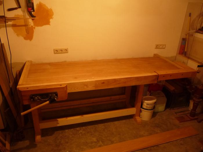

Hallo in die Runde,
vielen lieben Dank für Eure Meinungen und Ideen. Zur besseren Vorstellung hab ich mal ein Bild angehängt von der Bank und der Wand dahinter. Die schreit ja geradezu nach einer Werkzeugwand dahinter, finde ich.
Das, was Uwe da an Wand mit Klapprahmen vorgestellt hat, ist natürlich kaum zu toppen und für mich wohl doch etwas zu aufwändig. Auch irgend ein Werkzeugschrank, wie bereits mal vorgestellt, mit vielen Fächern,
Rahmen und Mechanismen ist sicher toll, aber in der nächsten Zeit für mich nicht relevant.
Mit einem "Vorziehmechanismus" oder sowas, womit man einen schweren LED an die Wand kriegt, könnte ich mich schon anfreunden. Ich weiss bloß nicht, in wie weit so eine Mechanik mit einer 1,80 breiten Wand mit
steigendem Gewicht zurechtkommt.
Ich glaub, ich werde wohl die Tafel ca. 30 cm über OK Bank mit etwa 15 cm Abstand montieren, da kommt sie mir etwas entgegen und ich kann evtl. auch die Tiefe dahinter nutzen mit Durchsteckern z.B.
Da muss ich noch etwas knobeln. Und wie Ihr seht, ist die Bank ja auch noch nicht ganz fertig, es fehlen noch einige Löcher an Front und Platte und die Fertigstellung der Beilade. Aber nun kommt ja die schmuddelige
Winterzeit, da hab ich sicher etwas mehr Zeit und Muße für diese Dinge.

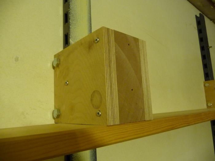

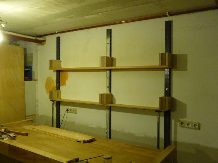

man, ist das schon wieder so lange her?
Habe nun vor einiger Zeit das Bauwerk vollendet und wollte mal ein Bild nachreichen. Irgendwie ging es die Jahre ohne spezielle Werkzeugwand, was mich zu der Frage bringt, ob ich die wirklich brauch.
Aber der Platzgewinn in den Regalen wäre schon schön, da kann Anderes besser untergebracht werden oder einige Behältnisse fliegen einfach raus.
Ich hab sicher recht massiv gebaut, die Schienen sind Regalträger aus einem Klamottenshop, die halten kräftig was aus. 3mm Wandung. Die obere Befestigung ist mit Injektionsankern gemacht.
Die Abstandsklötzer sind aus Restholz, 2 10er Bolzen halten je 6 Klötzer. Diese bringen die Platte dann 16 cm vor die Wand. Den Platz dahinter nutze ich für längere Teile, wie Gewindestanden, Leisten
o.a. und von oben kann man auch noch Teile einstellen oder stecken.
Nun kommt die Wandplatte davor, und dann kommt der spannende Teil, die einzelnen Werkzeughalterungen. Wie und was, da bin ich noch am Überlegen. Wie halten eigentlich die Holzhobel?

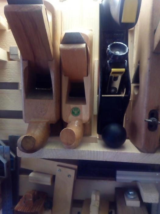

Bernd Pfeffer
- Beiträge: 87
- Registriert: Do 31. Dez 2015, 16:03
Re: Wie halten eigentlich die Holzhobel *MIT BILD*
[In Antwort auf #149519]
Meine einfacheLösung: Hobel im Kopfstand,Leistenstück davor und jeweils rechts und links.
Wird wahrscheinlich irgendwann nach Friedrichs Modell verbessert, wenn Zeit vorhanden.
Aber bisher funktioniert es.
