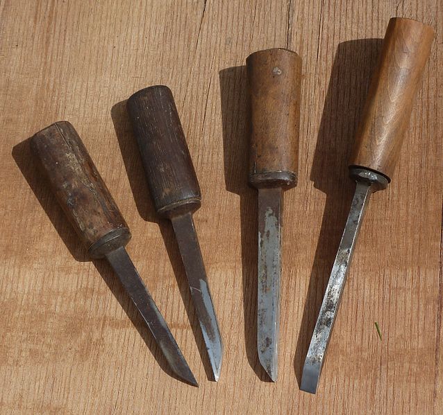

Und was ein Pigsticker ist? Deine Übersetzung ist schon richtig. Und so sehen sie aus:
Also die Verwendbarkeit auch zur Schlachttiertötung glaubt man denen schon... Ich hatte mal so eines, ein französisches. Ich fand es schrecklich und habs verschenkt.

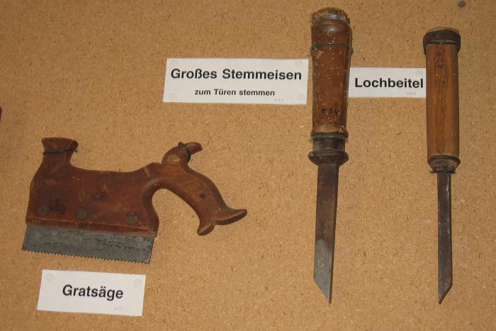

Hab noch was gefunden *MIT BILD*
Hallo Andreas,
ich habe beim Suchen in meinen alten Bilddateien noch was gefunden: Aus dem Wilhelm- Busch- Museum in Wiedensahl (aufgenommen 2007). Siehe da: Zwei "pigsticker" mit Hinweis "zum Türen stemmen". Das passt doch.
