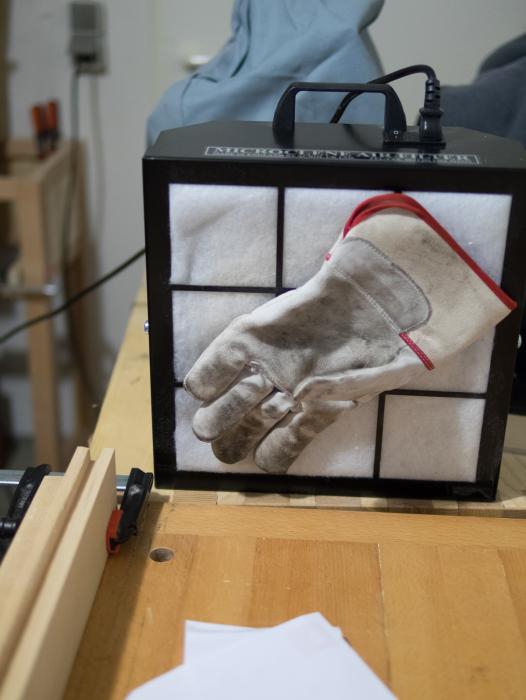

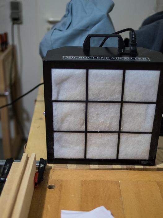

nach den Antworten hier, wollte ich noch das Ergebnis mitteilen.
Es ist ein Microclene MC760 geworden. Die Abmessungen sind grob 30x30cm bei 14 cm Tiefe und einem Gewicht von 7kg. Betrieben wird der Luftreiniger mit einem 100 Watt Radiallüfter (240V), der hat schon eine ganze Menge Luftdurchsatz. Dies bringt auch gleich einen kleinen Nachteil mit sich, er ist so laut, dass ich das Radio nicht mehr auf normaler Lautstärke belassen konnte. In einer Antwort hatte ich den Vergleich mit einer Dunstabzugshaube bei voller Leistung gezogen, das passt wirklich ganz gut.
Als erstes kleines Fazit kann ich festhalten, dass der frei schwebende, feine Staub in der Luft deutlich reduziert wurde. Ganz staubfrei bekommt man damit den Raum aber eher nicht.
Vor ein paar Tagen hatte ich etwas von Hand geschliffen, der Luftreiniger stand dabei in der Nähe auf der Hobelbank. Es gab wirklich fast keinen Staub mehr in der Luft, auch die Brille oder die Haare waren frei von Staub.
Weiterer Vorteil, gerade in kleinen Räumen, das Gerät ist mobil und lässt sich aufgrund der relativ kleinen Größe noch gut verstauen.
Demgegenüber stehen halt die leicht erhöhte Lautstärke, die bei der Arbeit mit Handwerkszeugen ungewohnt ist und Geld kostet das gute Stück natürlich noch.
Mit etwas Zeit und Geschick sollte so etwas mit einem Selbstbau auch etwas günstiger zu bekommen sein.
Hier noch zwei Bilder
Der Microclene auf der Hobelbank
Hier ein Bild um den Luftdurchsatz zu verdeutlichen, ein Lederhandschuh wird locker durch den Filter von dem Luftstrom festgehalten.

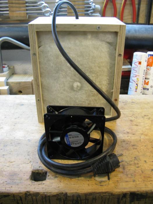

Hallo Christoph,
das ist ein starkes Gerät, das den Handschuh festhält. In der Zwischenzeit ist auch mein Prototyp, wie Dir bereits angekündigt, fertig. Er ist auf der Grundlage des Beitrages von Winfried Müller entstanden: http://www.google.de/imgres?imgurl=http%3A%2F%2Fwww.wikidorf.de%2Freintechnisch%2Fuploads%2FInhalt%2FLuftreiniger2.jpg&imgrefurl=http%3A%2F%2Fwww.wikidorf.de%2Freintechnisch%2FInhalt%2FLuftreiniger&h=292&w=500&tbnid=0TMRznnBRjv-BM%3A&zoom=1&docid=ff9tVki-DXVUYM&ei=IyOaU-7XJ_PA7AbW-4GIBg&tbm=isch&client=firefox-a&iact=rc&uact=3&dur=702&page=2&start=25&ndsp=37&ved=0CLABEK0DMC4. Die ersten Ergebnisse sind vielversprechend und der harte Test wird morgen erfolgen. Luftstrom und Ablenkung der Staubpartikel funktionieren, der Einsatz unter Maschinenschleifbedingungen muß noch ausprobiert werden. Danach werde ich weiter auf meinem Blog berichten. Die Entstehung habe ich dokumentiert: http://holzpassion.blogspot.de/ und die Entwicklung wird fortgesetzt.
So ist der Stand des PrototypsHerzliche und staubfreie Grüße
