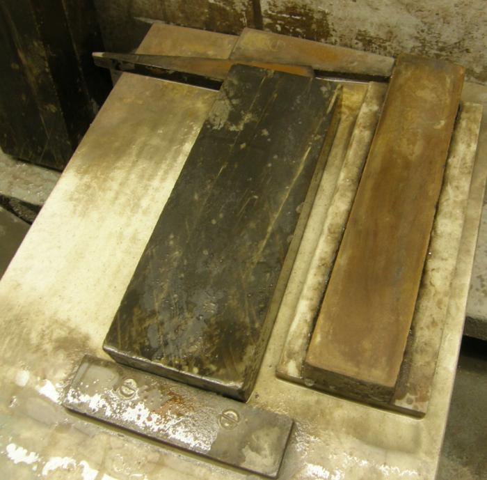

ich habe ein Sammelsurium von Abziehsteinen, darunter ist auch einen Stein, der dem von Udo gleicht, Länge 210 mm Breite 45 mm und Stärke 30 mm. Es ist ein Naturstein aber was für einer verschliesst sich mir.
Ich benutze alle meine Steine mit Wasser, auch diesen und den schwarzen Arkansas, der und seine 2 Brüder sind aus einem ca 100 Jahre altem Stück geschnitten und sind 75 x 200 x 30 mm.
Bei problematischen Steinen, die vorher mit Öl verwendet wurden hilft, wie Justus schrieb, ein Spritzer Spüli ins Schleifwasser.
