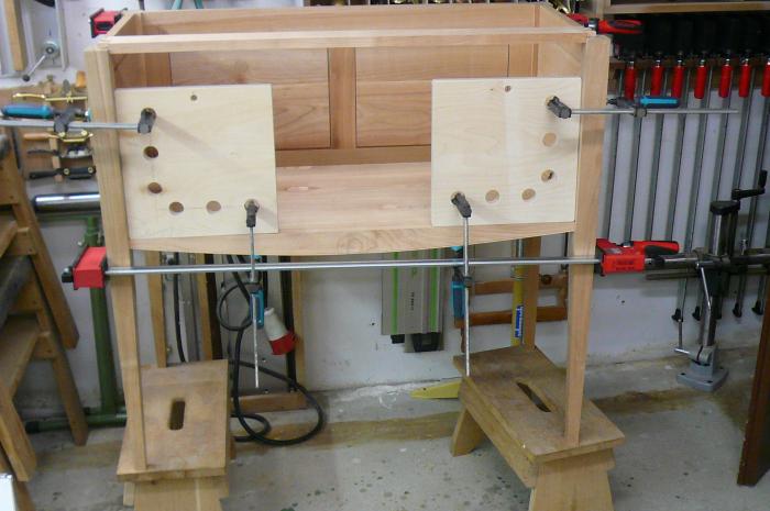

Alternativen *MIT BILD*
Ich habe beiliegende Version paarweise in 3 Größen. Damit bin ich immer klargekommen. Diesen Hilfen sind auch recht einfach zu verstauen und zudem sehr günstig.
Zudem finde ich, dass man möglichst wenig Metall in der Holzbearbeitung einsetzen sollte, denn bei unbeabsichtigtem Anstoßen gewinnt in der Regel immer das Metall. Übrigens auch ein nicht zu unterschätzender Vorteil der Holzhobel.

Nunja, ich wäre jetzt schon davon ausgegangen, dass Du die Möglichkeit hast, genau winklig zu schneiden.
Aber mal eine andere Frage: Ist das rostfreies Material? Sonst bekommst Du u.U. Probleme mit Rostflecken, dort wo in der Ecke Leim austritt.
Ausserdem wäre mir die Schenkel-Länge für eine doch relative teure "Universal-Lösung" viel zu kurz. Meinen Schuhschrank hätte ich damit nicht winklig bekommen - da hab ich mir
auch so was wie Bernhard gemacht. Allerdings ist seinen Lösung noch einfacher ... da werd ich mir auch was abgucken ;-)

Keiner der Beiträge, die las bezweiflet den Nutzen rechtwinkliger Blöcke. Bloß extra kaufen möchte ich sie nicht. Z.b. ich verleime meine rechtwinkligen Korpusse eben mit Korpuszwingen, da ist Bernhards (abgeguckte) Lösung eine prima Ergänzung um Rechtwinkligkeit herzustellen. Übrigens Paketband an Holzklötzen, verhindert in Verbindung mit sparsamem Leimauftrag auch eine ungewollt feste Verbindung.
Wenn Du mit den Blöcken gut zurechtkommst,ist doch alles bestens! Dein Beitrag löste für mich eine interessante Diskussion aus, und davon lebt das Forum, besten Dank!
