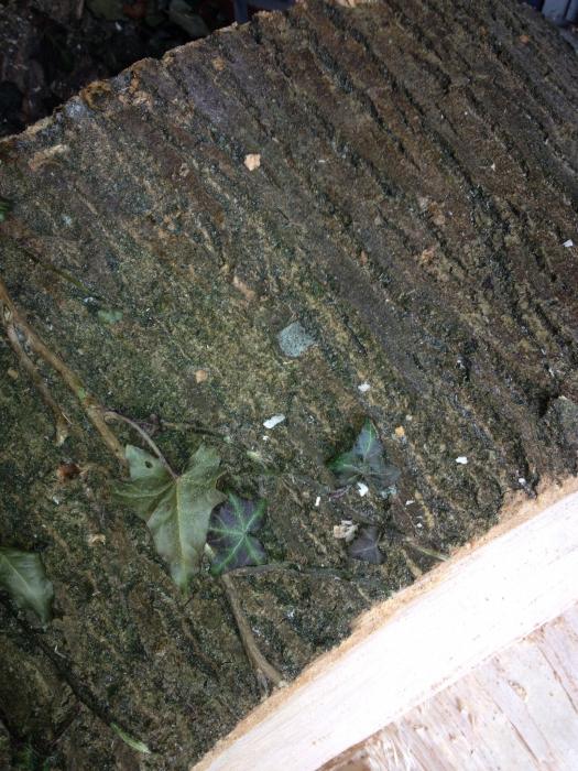

Esche hat einen recht strengen Geruch, Ahorn ist neutraler (mein Monitor gibt da leider gar nichts her...)
Wie hoch kann Deine Bandsäge schneiden?

Helmut, wo du das jetzt sagst kann ich bestätigen, dass das frisch aufgesägte Holz ein wenig modrig riecht. Ich habe es darauf zurückgeführt, dass der Kern dunkel gefärbt ist und ich der Annahme war, dass der Kern Fäule beinhaltet.
Allen anderen ein herzliches Dankeschön für die hilfreiche und freundliche Unterstützung bei der Bestimmung meines Holzes. Ich werde auf jeden Fall weitersägen und mit dem PAX Fuchsschwanz von Dieter ist das auch zu bewältigen.
Also wie Justus immer sagt....... Gut Holz
Udo

Du schreibst, daß der Baum in der Nachbarschaft gefällt wurde, was ich mit "Gartengrundstück" verbinde. In Gärten wurden und werden ja allerhand Baumarten angepflanzt, die uns aus der heimischen Natur nicht sonderlich geläufig sind.
U.a. sieht man nicht selten den Silber-Ahorn (Acer saccharinum), neben weiteren Arten aus Übersee. Bei Dir könnte also auch ein "Exot" in Frage kommen.
Wenn Du allerdings das Holz gut mit dem Keil spalten kannst, liegt Esche vermutlich näher.
Eine Schande ist allerdings, daß das gute Stück anscheinend in 50 cm lange Stücke zersäbelt wurde. Da waren wohl Ignoranten am Werk.
Gruß, Philipp

Hallo ich noch mal......
Vielleicht kann man mit Bildern der Rinde alle Unklarheiten beseitigen. Ob nun Ahorn oder Esche ist mir relativ egal, aber genau wissen was ich da säge würde ich schon gerne ;-)
Gruß Udo

Hallo Udo!
Also für mich war auch schon bei den ersten Bildern ziemlich sicher, dass es sich um Esche handelt, da das Holz einerseits relativ "grobfasrig" aussieht und ich meine, einen beginnenden Braunkern zu erkennen, was auch typisch für Esche ist (so ab 60 Jahre sehr häufiger "Holzfehler"). Ahorn kann das m.E niemals sein.
Das 2. Bild vom Stamm in Rinde festigt meine Meinung.
Liebe Grüße und viel Spaß mit dem tollen Holz!
Alex

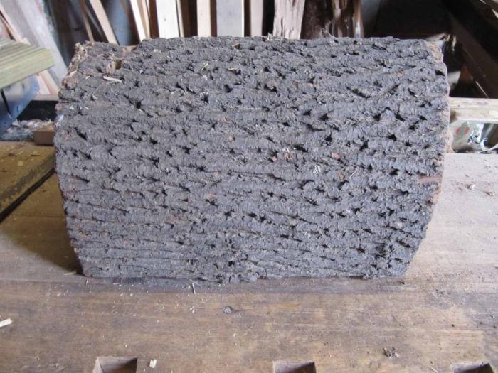

Hallo Udo,
weil ich letztes Wochenende drübergestolpert bin, noch eine kurze Anmerkung meinerseits - Ahorn kann schon auch eine sehr strukturierte Borke haben.
Auf dem nachfolgenden Bild handelt es sich um einen Scheit Spitzahorn:
Und auch Ahornholz kann teilweise deutlich streifig und abgrenzend von weiß/hell etwas in rötliche ausfallen, ähnlich wie auf Deinem ersten Bild.
Holzbestimmung nur über ausgewählte Bilder ist u.U. sehr schwierig. Wie Justus schon geschrieben hat, kann man Eschenholz recht gut an den großen Poren erkennen, insbesondere bei den "liegenden" Jahringen.
Gruß, Andreas
